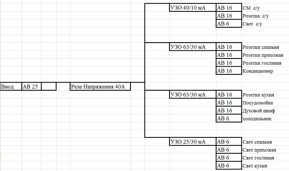

есть ли смысл линию - розетки гостиная и кондиционер докинуть на УЗО к остальным розеткам ? а розетки кухни кинуть к УЗО кухни , где духовка ПММ и хлодильник ?

Как глубоко верующий атеист могу сказать только - С Богом! И да поможет Вам Великий Электро!

Настоящий заказчик! Только все обговорили и решили делать, как на тебе еще упростим! Можно и так. Кстати могу предложить еще один крамольный вариант - убрать УЗО на свет вообще, объединить свет спальня+свет гостинная, а свет кухня+свет прихожая, но защитить их двухполюсными автоматами. Как вариант?

Rumato написал : Кстати могу предложить еще один крамольный вариант - убрать УЗО на свет вообще, объединить свет спальня+свет гостинная, а свет кухня+свет прихожая, но защитить их двухполюсными автоматами. Как вариант?
Нормальный вариант.Узо ставлю на освещения только влажных помещений. По схеме,при сработке УЗО останетесь в темноте. На кондиц. Узо не устанавливаю,подключаю стационарно.

дружба написал : На кондиц. Узо не устанавливаю,подключаю стационарно.
Ага. В теме Лже-Электрики есть ссылка на Видео где "спецы" с умным видом (очки на лоб) утверждают о том, что "Никогда УЗО не ставится на кондиционеры. Потому что даёт ложное срабатывание" А кондиционеры продолжают мокнуть под дождём на улице... :)

web-rr написал : Ага. В теме Лже-Электрики есть ссылка на Видео где "спецы" с умным видом (очки на лоб) утверждают о том, что "Никогда УЗО не ставится на кондиционеры. Потому что даёт ложное срабатывание" А кондиционеры продолжают мокнуть под дождём на улице... :)
+1 именно по этому .
и все линии будут на УЗО . в т.ч. свет
зы- ведь УЗО не только для защиты человека от поражения электрическим током , предназначено ;)
Нормативные требования утверждают.При стационарном подключении Узо можно и не устанавливать.
Metall написал : все линии будут на УЗО . в т.ч. свет
Тогда еще не хватает в этажном щите на ввод УЗО 100-300мА:) А так читайте что вам пишет завод изготовитель,нужно ставить или нет.

вводного щита нету , только квартирный щит

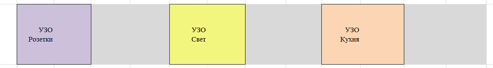

вот надеюсь последний вариант. решил убрать одно узо.
и еще вопрос тем кто работал с Леграном.
при таком расположении УЗО от Леграна , будет ли возможно кинуть две гребенки сверху , на ноль и на фазу? . насколько я понял (когда смотрел примеры щитов) у леграна возможна установка двух гребенок (на ноль и на фазу) на каждый модуль , верно ? возможно есть еще фирмы с такой функцией ?

дружба написал : Нормативные требования утверждают.При стационарном подключении Узо можно и не устанавливать.
уровень пожаробезопасности повысится , мне этого достаточно
