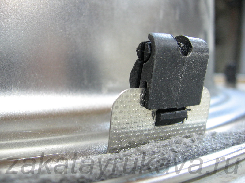

Для начала даю ссылку о предмете разговора: http://zakatayrukava.ru/mebel/tehnologiyaizgotovleniya/32-ustanovka-vreznoy-kuhonnoy-moyki.html На 4 и 5 фото показан крепеж для мойке,в свободной продаже ,как говорят нету-только в комплекте с мойкой. Нужны советы как закрепить мойку,но стягивать к столешнице полюбому т.к. плоскость мойки не ровная.

Покажите на фото, какие отверстия или зацепы имеются на периферии мойки. Исходя из их вида можно будет рассматривать различные крепления.

Кажись, самое примитивное: на краях отверстия в столешнице пришурупить стальные полоски 2 мм толщины с отверстием напротив этой пластмасски. Затем, при монтаже, через отверстие в полоске пропускаете саморез и вкручиваете в пластмасску.
PS: Еще можно каким-либо способом на ушках мойки закрепить длинные винты М5 или М6 и, пропустив винты через отверстие в полоске, притягивать гайками, барашками.

Эх,если б она(пластмассовая деталь)была бы,я что-нибудь придумал,а так кроме мойки ни чего нету. Cбоку тоже не подлезть(шуруп загнать)место мало,угловая KWB и та не помогает.

В ушках мойки есть отверстия. Разверните их до диаметра 5-6 мм и пропустите через отверстия винты М5. Затем подогните ушки так, чтобы винты "смотрели" в сторону полосок на столешнице. Далее, как описано ранее. Опускаете мойку в столешницу, пропускаете винты в отверстия полосок, притягиваете барашками М5. Можно гроверами (или краской в резьбу) подстраховаться от раскручивания.
