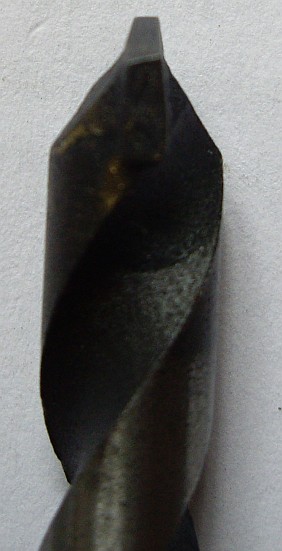

пяпа, лазер может улучшить качество пайки, но не превратит мягкий припой в жаропрочный твердосплав :)
пяпа написал : С конусом морзе только большие сверла
я про то, что сам термин «универсальное сверло», по-определению, не для станка. Для выездных работ (или для любителя, у которого всего по 2 сверла каждого номинала)
пяпа написал : Интересно угол атаки. Не 90 же
Нет, думаю, поострее. Где-то у меня валялся второй экземпляр (на 3 мм), не могу найти. Могу выложить фотку аналогичного (на мой взгляд) сверла Реннбор с ТС. Хм. У Реннбора — 90 градусов, но торец скошен:

n-p-n написал : У Реннбора — 90 градусов, но торец скошен:
На фото 90. Я имею ввиду угол передней плоскости напайки к перпендикуляру оси вращ. Так я та пон на Арту чуть острее 90, и сверло гонит стружку таким углом? Интересно просто...У сверла обычного по металлу спирального, там же совсем другая геометрия. Как бы острый зуб по сути (в разрезе). А тут тупо. Ну вроде не должно стружку вырезать, а типа вминать...

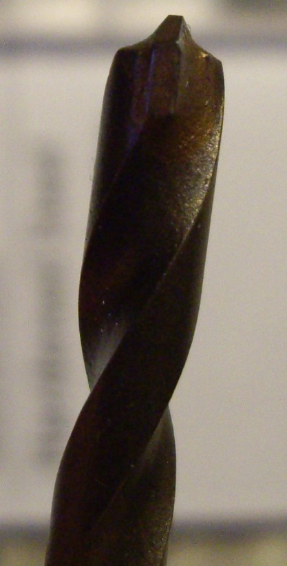

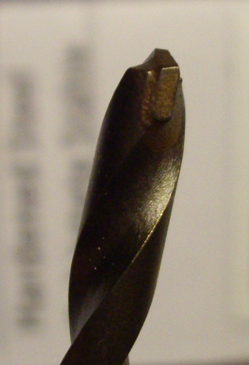

16.09.2012 в 19:10:53
пяпа, купил новое сверло. В том же месте. За те же деньги.
  1. Упаковка новая. Тип сверла Artu Allround Pro.
  2. На упаковке рекомендуют режимы сверления разных материалов ;)
  3. Угол заточки - 90 градусов. Кромка снята (заострена.) Как у RennBohr. Но стружка была.
