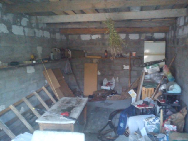

Имеется частный дом и рядом гараж. Хочу провести туда электричество из дома. Каким кабелем это лучше сделать? Запитываться хочу от счетчика который расположен в одной из комнат. На вводе в гараже хватит двух автоматов или надо делать на все разетки? Сколько ампер брать автоматы? из нагрузки планирую лампочки, точило, болгарка, в будущем, возможно, сварочный инвертор.
Может у кого то есть готовая схема подключения?

Надо же знать какая мощность к дому подведена,но в принципе стандартно берут кабель ВВГ нг лс 3*2,5,проводят либо в трубе,либо в гофре.В гараже щиток и два автомата - один 16А на розетки и кабелем 3*2,5 по точкам,а второй 10А на свет и 3*1,5.НО ВАЖНО!Нужно смотреть какая у Вас система заземления!P.S.УЗО желательно - так как улица.

Автоматы на входе 25А стоят. Насчет заземления - думаю никакого нет. Какое УЗО брать? А сварочный инвертор включать можно будет?

любое УЗО , работающее , на ток выше чем у выше-нижестоящего автомата , с током утечки 30мА
serj12 написал : ,проводят либо в трубе,либо в гофре.
зачем вести в гофре? а в металорукаве не ведут?

kao122 написал : Автоматы на входе 25А стоят.
А кабель какого сечения?
kao122 написал : Насчет заземления - думаю никакого нет.
Плохо.
kao122 написал : Какое УЗО брать?
на 25А 30мА
kao122 написал : А сварочный инвертор включать можно будет?
Смотря какой.

Metall написал : зачем вести в гофре? а в металорукаве не ведут?
А Вы материал стен видели?А проходы в стенах?

кабель на входе медный многожильный около 4 мм2 (на глаз). Металлорукав наверное будет дороже гофры. Может есть ссылка на схему подключения всего этого добра? Может УЗО поставить возле счетчика, что бы и дом защитить?

Экзотика.Если хочешь надёжно,то труба.Если просто нарисоваться - то металорукав.А лепят все гофру.(По мне -так она больше для красоты)

kao122 написал : Металлорукав наверное будет дороже гофры.
Да
kao122 написал : Может УЗО поставить возле счетчика, что бы и дом защитить?
Если проводка новая и собрана нормально - то вполне,только не на 25А,а на 40 или 63.
kao122 написал : Может есть ссылка на схему подключения всего этого добра?
Можно поискать типовую схему.Но проще найти специалиста через знакомых(дешевле выйдет).
