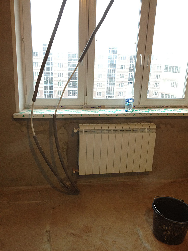

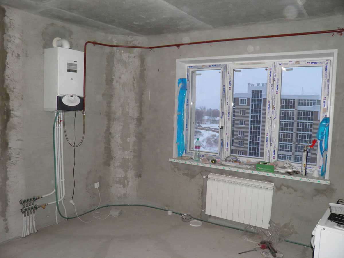

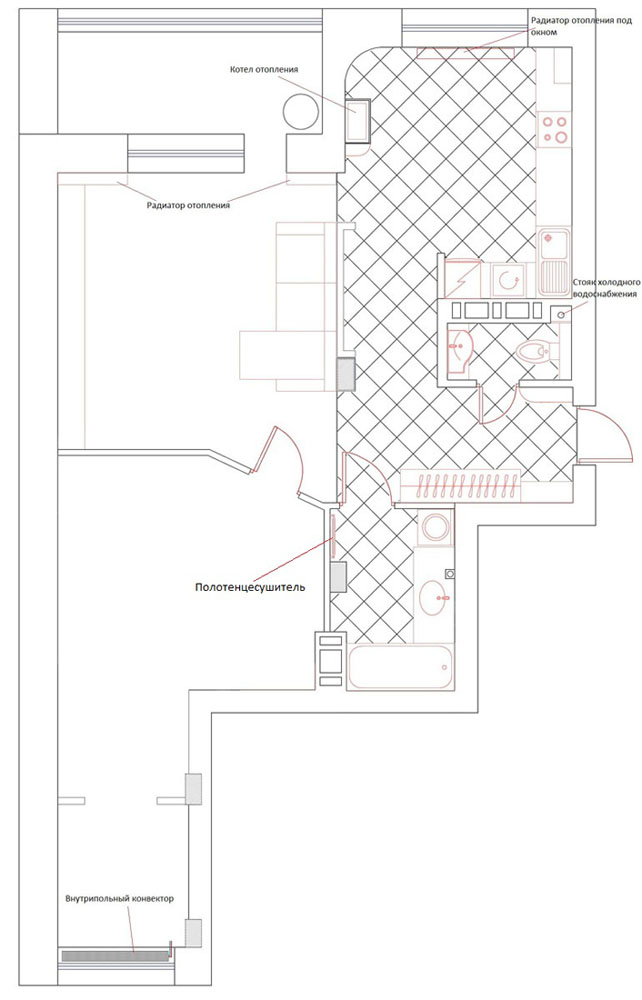

Добрый день уважаемые специалисты.
Требуется консультация по водяным теплым полам.
Являюсь собственником двухкомнатной квартиры в новостройке, есть желание сделать теплый пол своими руками. В планах сделать теплый пол на кухне, в коридоре и ванной с туалетом. В квартире установлен настенный газовый котел Ariston, от него шла разводка на горячую воду и отопление по комнатам. В данный момент снял стяжку до монолитной плиты, убрал трубы и снял радиаторы в спальне т.к. там планирую внутрипольный конвектор.
В гостиной на стенах два радиатора и один на кухне. Стояк холодной воды находится в туалете.

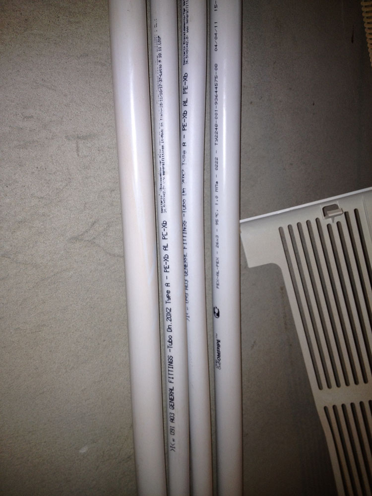

Есть бухта 200 м Henco Standart PexC/al 0.4/PexC 16х2, и внутрипольный конвектор Mohlenhoff.
Вопрос в том, что не знаю какие комплектующие закупить для монтажа.
Не знаю какой размер в дюймах брать коллектора и остальную арматуру.
Сколько контуров пустить?
Можно ли объединить контур теплого пола в ванной и полотенцесушителя?
Требуется ли насосно-смесительный узел?
Какие фитинги использовать пресс или с цанговым зажимом?
Какой делать шаг укладки трубы (16х2) теплого пола?
Можно ли убрать радиатор отопления со стены под окном на кухне? Хватит ли теплого пола для отопления?
Думаю использовать комплектующие Oventrop.

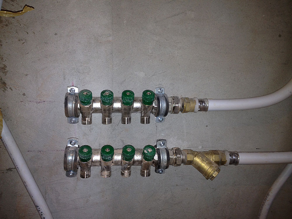

Гребенка Multidis SF из инструментальной стали 1" со встроенным измерителем расхода и регулирующими вставками 1 - 4 л/мин на 7 контуров
1 контур – теплый пол кухни, 2 контур – радиаторы отопления гостинной, 3 контур – внутрипольный конвектор в спальне, 4 контур – отопление части коридора и туалета, 5 контур – отопление коридора и прихожей, 6 контур – отопление ванной комнаты и полотенцесушитель, 7 контур – использовать, если нельзя объединить полотенцесушитель и контур в ванной или на радиатор отопления на кухне.
Насосно смесительный блок
Кран шаровой с термометром
Воздухоотдводчик
Попозже постараюсь выложить фото текущего состояния.
Помогите пожалуйста с вопросами. Правильно ли я думаю?

Регистрация: 17.08.2012 Чебоксары Сообщений: 3
- котел стоит вроде такой, точно не помню, надо паспорт поискать.
Квартира уже была куплена со всем что на фото, и котел и разводка на отопление сделана строителями.
этаж шестой, подъезд семиэтажный.
Был бы премного благодарен если бы кто-нибудь помог с правильной схемой разводки.
качество фото не очень, снимал на телефон.
Толщина снятой стяжки составляет 10 см, нулевой уровень пола на сделанной строителями стяжки не выведен, разница в уровне в гостиной и спальне составляет до 10 мм. В любом случае придется выводить 0 на существующей стяжке, что скорее всего добавит еще пару сантиметров.
Лучше не включать полотенцесушитель параллельно петлям тёплого пола, тк он не будет горячим (полотенцесушитель). у себя хочу переделать, так чтобы он стоял до гребёнок на горячем вводе.
Вообще нужен и насос и смесит узел для ТП (с расходомерами),
Под монолит только пресс, и по СНИиПу так требуется. Клещи для обжима в магазинах сантехники дают на прокат.
Батареи убирать нельзя, тк их можно нагреть сколь угодно сильно, чтобы стало тепло в квартире, человек прикасается к ним максимум несколько секунд. А тёплый пол выше 25-28 градусов в квартире не сделаешь (в местах кратковременного пребывания можно чуть выше, в ванне допустим), тк с ним постоянно контактируешь и будет не просто не комфортно, буквально пятки жжёт,при длительном нахождении на таком полу из кожи на ступнях выпаривается влага,трескается кожа, и просто больно ходить по улице после этого пару дней . Т.е. общий смысл: тепло на улице - пол 22С, батареи 18С; холодно на улице пол 28С, батареи 55С, одного пола для отопления недостаточно. Может температуру поверхности пола вообще лучше не менять (не температуру теплоносителя в нём!), выставить комфортную для ног и норм, остальное батареями регулировать.
