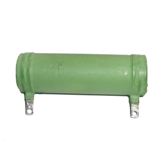

Есть задача поставить в неотапливаемый дачный дом видеорегистратор (8 каналов). Планируется засунуть в стандартный металлический ящик, положенный горизонтально, дверцей кверху (в тёплое время года, возможно, дверца будет приоткрываться). Утепление - скорее всего пеноплекс снаружи. Всё электрическое должно быть внутри ящика (будет стоять "Допинг"). В связи с чем вопрос - чем подручным можно организовать надёжный обогрев, учитывая что это всё по полгода будет без присмотра (сам регистратор на работу при минусах не рассчитан, не рассчитан также и жёсткий диск в нём)? Из идей - греющий кабель для труб длиной метра два, лампочки (через диод, чтоб не сдохли)+термореле. О существовании готовых решений знаю, но на месте в наличии найти пока не удаётся, а заказ - время. У кого-то есть опыт успешного решения такой задачи?

CAMPER написал : Резистор, какой пока не скажу.
Марка ПЭВ

haramamburu написал : Марка ПЭВ
Вот так наглядней: http://www.chipdip.ru/product0/557323878.aspx

А так

Да, мощные резюки - это идея! Где-то у меня валяется связка отечественных, надо посмотреть. Правда не скажу за отечественные - а импортные проволочники как в ЧиД - имеют довольно высокую температуру сами по себе, ввиду весьма скромных габаритов... Правда, форма позволяет легко приделать к ним радиаторы. А что в качестве регулирующего элемента предложите? И может у кого-то есть опыт - какая мощность потребна для данной задачи?

AIpp написал : Правда, форма позволяет легко приделать к ним радиаторы.
А нафига, если можно поставить параллельно несколько не столь "мощных"? Вот вам и регулировка и надежность.
AIpp написал : И может у кого-то есть опыт - какая мощность потребна для данной задачи?
А вот ХЗ, от много чего зависит... Можно найти и путем эксперимента..
Почти он. Эксплуатируется в щитах на п/с, довольно не плохо.

Russo, действительно выделяет - но если вырубят свет, то оно остынет и обратно вполне вероятно не включится, пока его не прогреют. Алгоритм верный, насчёт паяльников думал - имхо ни надёжности, ни пожаробезопасности. haramamburu, экспериментировать тяжко, для этого надо ездить туда, а это зимой не так просто. Потому и ищу кого-нибудь с готовой проверенной конструкцией. Насчёт параллельно - маленькие греются тоже весьма сильно, т.к. габаритами мельче. У меня такой на 5Вт в отремонтированном (по сути переделанном полностью) импульсном БП в ТВ стоит - греется очень сильно, рука не терпит. Но жив уж два года. Насчёт регулирвоания мощности - надо опять же с управляющим элементом определиться, тогда их надо более одного и с регулировкой, чтобы включать нагреватели ступенчато (да и вообще говоря надо привязываться тогда к наружной t, а не только внутренней). Либо делать удалённое управление и мониторинг через инет, но там возникает куча своих проблем.
