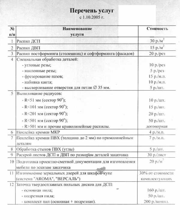

Кстати, распил у нас дорожает: до НГ был 135, потом 150, а с 1 авг. 170.
Например в Курске (часто езжу, интересовался) меньше 180 (это при условии покупки у них ЛДСП) нет. Обычно 200-220 рЭ.

  1. Цены в Курске (файл "услуги_цеха_3")
  2. Цены в Белгороде:
    • распил ДВП - 35 р/лист
    • распил ЛДСП - 170 р/лист
    • распил столешницы - 10 р/рез
    • распил фасадов - 10 р/рез
    • цена ЛДСП ~1100 р/лист
    • кромкование - меламин - 5 р/м, пластик 10 р/м

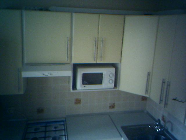

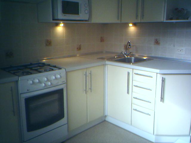

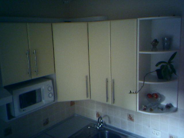

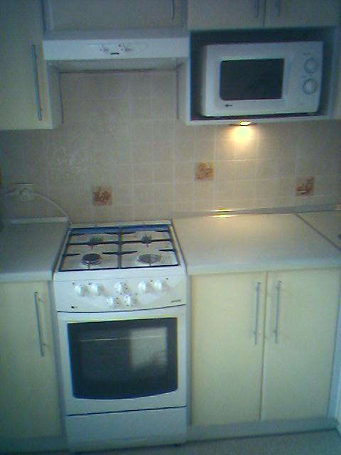

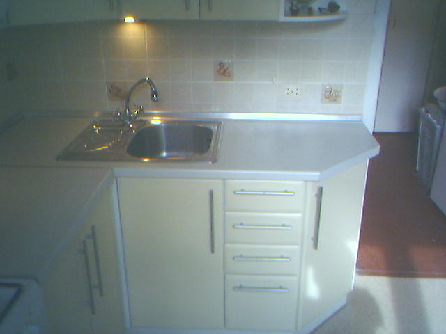

to spt01
Вот кухонька из полуфабрикатов посекционно, о которых, как о варианте, я Вам говорил.
