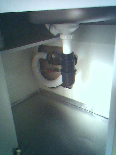

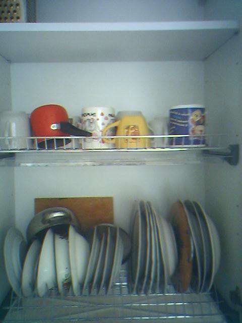

Продолжение

AlVadSk написал : Вот кухонька из полуфабрикатов посекционно, о которых, как о варианте, я Вам говорил.
А меня, что-то, не впечатлило =( Оно стит того, что бы его не купить, а собирать по-частям? Я думал, что уж если заморачиваться, так хотя бы для того, чего не купишь. Или это из экономии?

ПОлуфабрикаты (корпуса, фасады 16мм МДФ-пленка, фурнитура, алюм. поддон в моечный шкаф, хромир. сушка, плинтус, столешница, доставка) без мойки и техники - около 700уе. Выбор фасадов МДФ-пленка около 8-10 видов, цвет ЛДСП корпусов -около 4 цветов. Это все в одной точке (стройгипермаркет Эпицентр) и занимает около 4часов.
ПО поводу собирать чего не купишь у меня обратное впечатление - не все, что можно купить, соберешь сам. Фирмы имеют некоторые эксклюзивные фасады, которые приобрести отдельно невозможно или по огромной цене. Шкаф под СВЧ это на фирме уже "нестандарт" и дороже на 40%. А здесь он стоит как обычный (просто фасады взяты покороче и дно второе взято из шкафа под сушку, где оно не нужно, так как сушка имеет алюминиевый ребра), и кроме того я докупил два допол. крепления, то есть шкаф висит на четырех регулируемых креплениях. Экономия по аналогичной кухне в сравнении с фирмами (специально проверял) в 2 раза, если собирать самому, или в 1.5-1.7 раза, если приглашать сборщиков.
ПО поводу не впечатлило, - согласен.
Но тут несколько другие критерии были: люди торопились к 1 сентября, ждут пополнения семьи, тщательно и осторожно выбирали исполнителя, в виде ограниченности средств изначально хотели заказать модернизацию старой кухни, но я их отговорил.
Кстати, кухня укомлектована вытяжкой Гориение (как и холод. и плита), как будто простенькая накладная с одним вентилятором крашенная, но работает очень тихо на первый двух скоростях. На другой кухне установил вчера телескопическую вытяжку MEKAPPO нерж. с двумя вентиляторами, заказчик, чтоб не возиться с поисками взял на рынке сразу все (обои, мойку, вытяжку и пр.). Шумит на первой колосально.
Риторический вопрос, который задаю часто себе сам: зачем брать производительную вытяжку, если уже на первой скорости она жутко шумит? Лучше брать послабее, но иметь возможность включить ее на первой скорости и при этом слышать окружающих, телевизор.
Есть еще один вариант, секции брыть в этом магазине, а фасды МДФ (16 иили 19мм) заказывать в другом (выбор пленок до 50, окрашенных около 200 цветов), изготовление около 14дней (пленка) и 30 дней (окраска). Цена практически та же.
