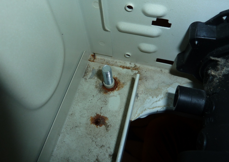

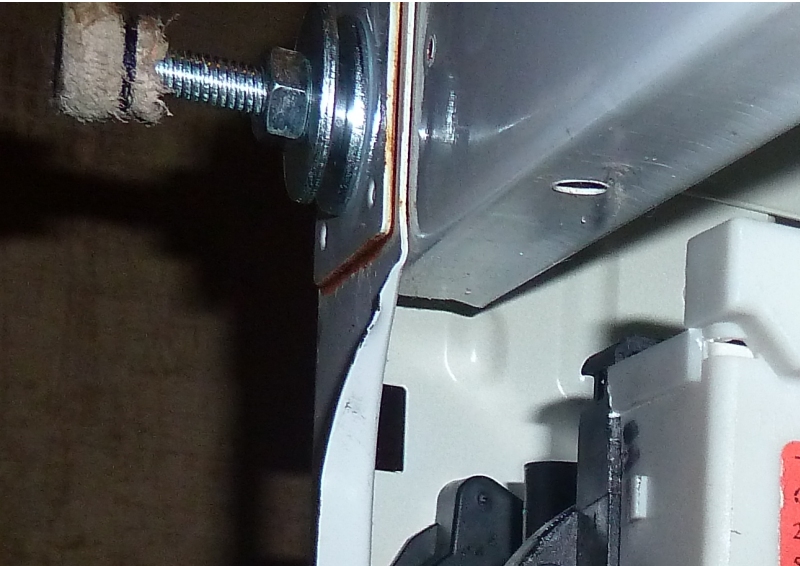

BoredWitch Считаю,что это вариант дорогой по деньгам.Сделайте дешевле так: поскольку штатные ножки коротковаты для регулировки,замерьте диаметр резьбы и купите 4 болта( у меня к примеру стоят 4 болта 8мм на 60мм),так же на каждый болт понадобятся: гровер-шайба и гайка, после на саму шляпку болта закрепите кусок кожи(лучше привязать),если приклеить-оторвутся(это этап пройден),навинчиваем,регулируем,затягиваем. Но подвох,впереди т к машина будет уезжать от дисбаланса,сдесь нужно продумать фиксацию машины к месту,я лично сделал круглые отверстия в ламинате диаметр 12мм на 10мм глубину,после стирки я перестал двигать машину на место и добился лучшего результата,чем было до этого.
