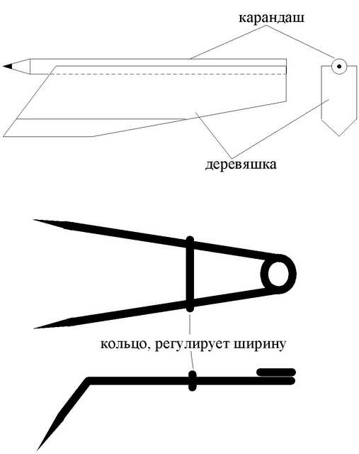

Здравствуйте Уважаемые!
Вопрос, сосбственно, в следующем - какие есть приемы подгона досок, для их плотного прилегания друг к другу боковинами? Т.е. должно быть не просто плотное прилегание двух каких-то параллельных поверхностей, а именно прилегание двух конкретных поврехностей.

2DMC Прижимаешь доски боковинами и пропиливаешь вдоль по стыку ножовкой.

2DMC Отфуговать боковины ;) Пол стелишь? Или кривизна большая у сопрягаемых поверхностей?

Нет, стену. Но кривизна большая - доски не евро..., при этом торцы досок уже обрезаны как надо... Остается взаимовыравнивать боковины досок...

Гмм...:) Мне надо боковины досок подогнать, потом доски четвертовать, и уже после этого укладывать... Доски не евро, убогая необрезная(вернее уже обрезная и струганая) - имеется некоторая кривизна как ширины досок, так и поврехностей. Прямоугольники делать не представляется возможным в виду ограниченного количества материала(отходов слишком много будет), поэтому самое оптимальное - подгон соседних досок друг под друга. Про пилу я знаю, но это долго и муторно...

2DMC Дык первое, что на ум приходит, а у дурных мысли сходятся :) Разница есть - по целям и технологии. Например, для прирубания бревен или для прирезки доски к бревну для разметки я пользую деревяшку как на картинке (там она ровная, а обычно делается топором из подходящей щепки), высота должна быть немного больше максимальной щели. Для тех же целей можно и сталистую проволоку использовать.
