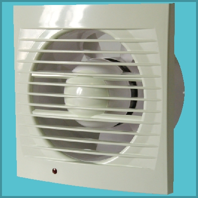

Здравствуйте. Вопрос о вытяжном отверстии. Гараж 19,5 квадратов, 52,5 куба, бетонный, крыша - П-образные панели. Гараж в крайнем ряду, задняя стена на улицу. Вытяжка будет механической, включается по таймеру на 4-6 часов в сутки и на слип 3-4 часа после постановки авто. Приточка у ворот. Вытяжное отверстие будет в задней стене под потолком. Вентилятор осевой 150 мм, 360 кубов(или 120мм, 210 кубов) Толщина стены в бетонную плиту 10-15 см. Вопрос в том, нужно ли обязательно с внешней стороны выводить трубу или достаточно поставить штампованную вентиляционную решетку? Был в магазине, трубы продают только по 3 метра, диаметры 160 и 125 мм. Менеджер усмехнулся и сказал, что на 0.5-1м над крышей все равно работать толково не будет, поставь решетку.

datetech написал : Менеджер усмехнулся и сказал, что на 0.5-1м над крышей все равно работать толково не будет, поставь решетку.
Правильно сказал. Вентилятор то осевой.... Эти вентиляторы работают тогда когда нет никакой сети после него. Так же и решетку поставь - тоже производительность уменьшится. В идеале, конечно, решетка вообще не нужна. Поэтому лучше сетку металическую. сделайте и козырек над ней. Это будет лучший вариант чем все остальное.

12.08.2011 в 11:50:57
Что-то у меня сомнения возникли по терминологии. А если канальный вентилятор, ситуация меняется? Те вентиляторы, которые обычно в туалете вешают это канальные или осевые?

12.08.2011 в 16:45:39
datetech написал : Вытяжка будет механической, включается по таймеру на 4-6 часов в сутки и на слип 3-4 часа после постановки авто.
А как вентилировать сам ГАРАЖ оставшиеся 14-17 часов ???:confused:
12.08.2011 в 16:51:47
Glasser естественным путем, в чем проблема?

12.08.2011 в 17:14:18
datetech написал : естественным путем, в чем проблема?
Проблема в том , что вентилятор , перекрывая трубу своим корпусом и лопастями пропускает очень мало воздуха ...
