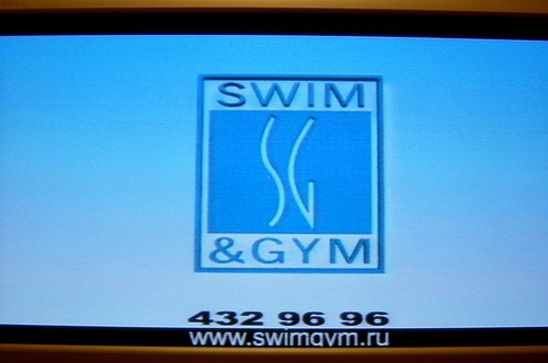

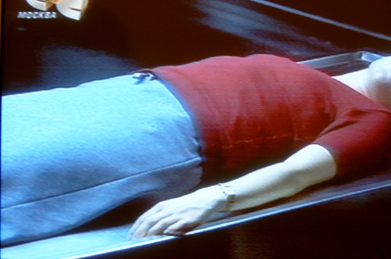

Дело в люберцах, там обслуживающая организация монополист, договорились с ТСЖ. Фотографию экрана с помехами? Сделаю вечерком.. Попробую еще раз подключить кабель напрямую...
06.12.2005 в 23:17:15
Фото не очень получается. Что полоски белые видно на темном фоне. На светлом - просто полоски как бы цвета изображения.

av1234 написал : Длина черточки равна ширине экрана. Подключал к выходу краба хиршман (на лестничной площадке) кусок кабеля и подключал к телевизору, то же самое ..
А на комнатную антенну пробовали? Антенна непосредственно к телевизору, антенна к Вашей квартирной кабельной системе? Если останется, то скорее всего прёт по сети помеха от какого-то оборудвания, причём не обязательно Вашего. Кстати, эффект есть всегда или то появляется то исчезает?
PS: На фотографиях я ничего не вижу, Вы хотя бы стрелкой какой-нибудь указали куда смотреть.
07.12.2005 в 06:26:20
Ну например на первой картинке, блузка девушки как бы состоит из полос, это они и есть. Эти полоски, они не пропадают, эффект есть всегда. На комнатной вроде не было такого. Надо еще раз попробывать. И еще заметил когда подключаешь непосредственно к телевизору кабель, то при подключении центральной жилы появляется картинка, а при подключении оплетки эффекта никакого не происходит. Я так понимаю картинка должна становится немного лучше?

av1234 написал : Ну например на первой картинке, блузка девушки как бы состоит из полос, это они и есть. ... эффект есть всегда. На комнатной вроде не было такого. ....
Вообще-то напоминает перегрузку подъездного усилителя. Или магистрального, если кабельная сеть.
07.12.2005 в 09:09:22
Сеть кабельно-антенная. В центре люберец стоит антенна к которой подведен кабель. И на домах стоят антенны принимая этот сигнал. На несколько домов одна антенна. Похожая ситуация в соседнем доме аналогичная, правда мы сидим на одной антенне.
