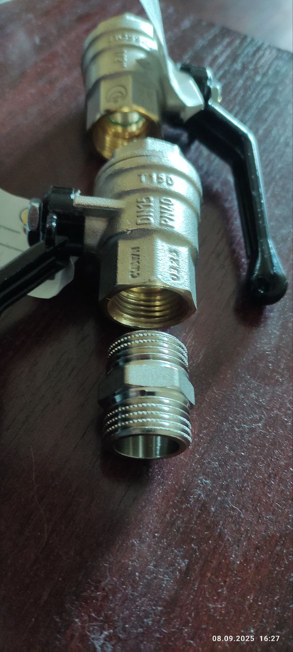

вопросы про витки и выбор кранов остаются актуальными
Как считали? Фото можно резьбы? Взял сейчас кран Бугатти - примерно 5.5 витков.

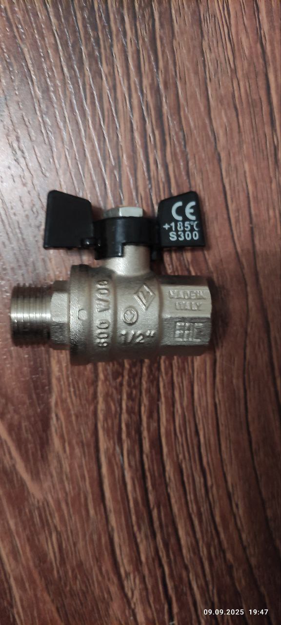

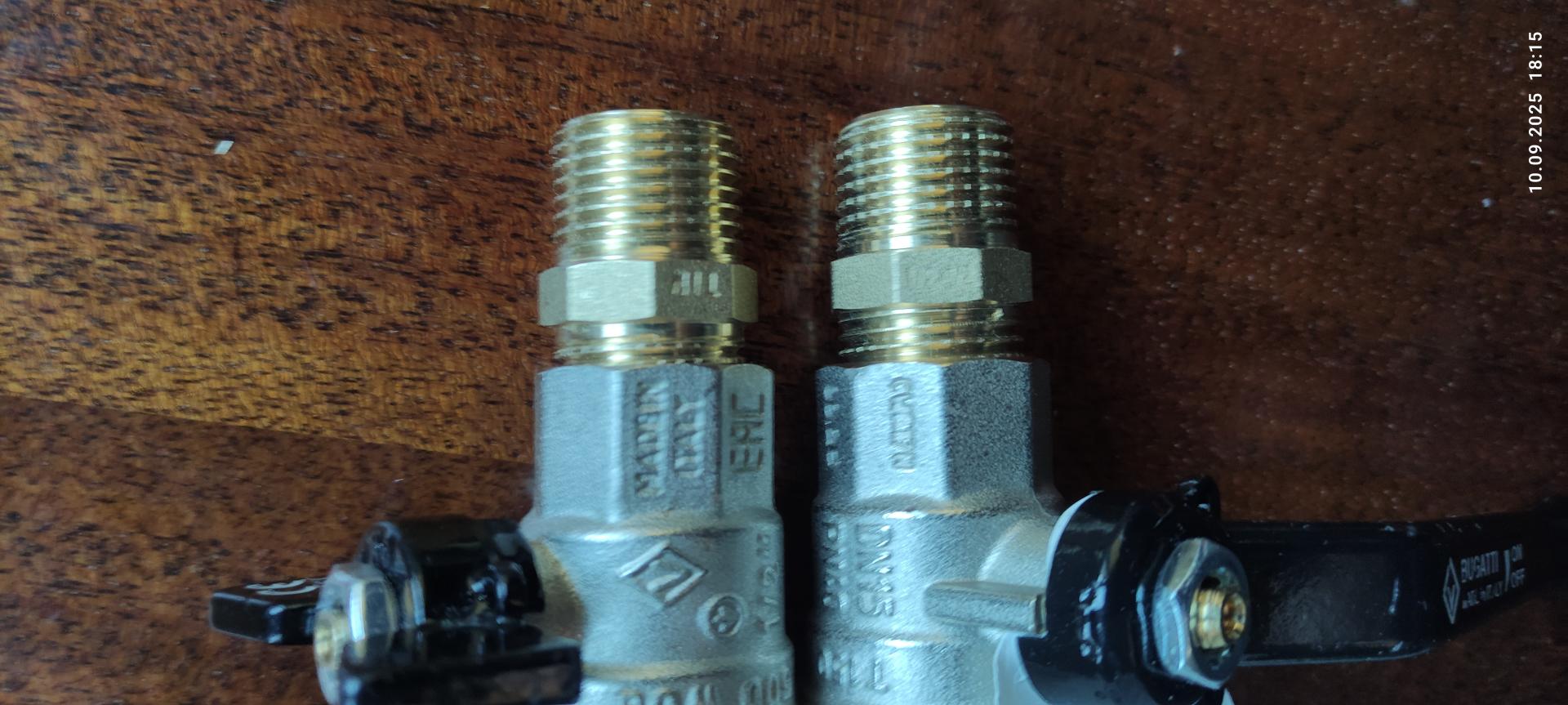

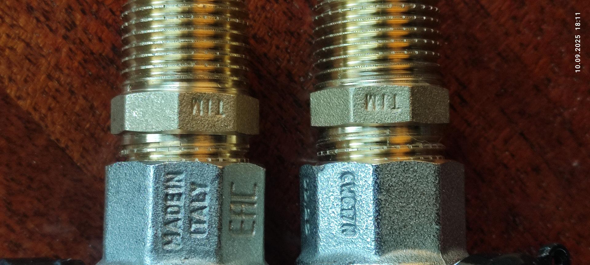

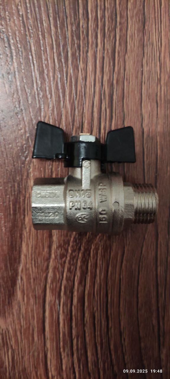

11.10.2025 в 21:12:00
BV написал 11.10.2025 в 20:30
В частности по кол-ву оборотов. И сравнивал с аналогичным от 2020 года (который сейчас стоит на ГВС/ХВC, и от которого Бугатти открестилась, сославшись на несовпадающую маркировку на бабочке и корпусе) в том числе по резьбам, а также вкручивал ниппель. Слева до установки на ГВС/ХВС из ОЗОНа с маркировкой 2020, справа из Лемано с маркировкой 2025, при сравнении с вкрученным усиленным, увеличенным ниппелем ТИМ. (На первом фото с кранами мама-мама ниппель из Лемано, не обращайте внимание на это "недоразумение") Вот  образца 2025 года, купленные мною примерно месяц тому назад. Купил вчера аналогичные, папа-мама. Отличия по резьбам нет.От 2020 года, которые уже установлены.photo_5_2025-09-09_20-40-55 photo_6_2025-09-09_20-40-55
с ниппелямислева 2025 из Лемано, справа 2020 из ОЗОНа. Вчера купил аналогичный в Лемано, но папа-мама. Разницы с мама-мама во внутренних резьбах абсолютно никакой.
Кстати, заметил, что самый нижний виток (такое ощущение, что он там мог бы быть), который ближе к шару, как бы не дорезан или срезан. И так на всех кранах этой серии в Лемано (специально вчера рассматривал).
П.С. Причем, представитель Бугатти мне заявил, что резьба никогда не меянлась, сколько было витков, столько и сейчас режут.
