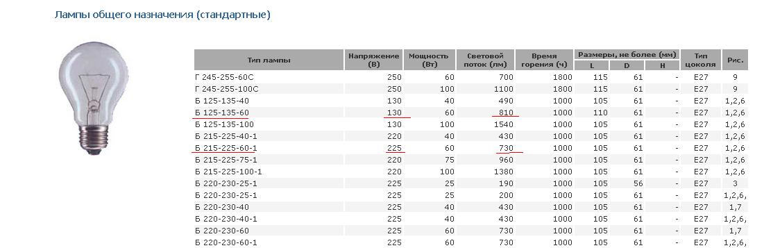

а вот прошу обратить внимание , уважаемые коллеги на тот момент, о котором я упомянул в начале темы - что дескать лампы одинаковой мощности на нисих напряжениях сияют ярчее.. так это же неоспоримый факт.Смотрим таблицу - у лампы накаливания одного и того же типа на напряжении 127вольт световой поток выше чем у такой же на 220в.. Ну и почему так ??

вы ещё на 12 В посмотрите: http://www.electro-mpo.ru/card3636.html#.UGLsRcXkcWk возможно, связано с тем, что спираль короче и самозатенение меньше

чистота эксперимента не соблюдается..Другой тип лампы - МО 12 против Б 220

ещё скажите иной принцип работы... :) Итак, получается, КПД лампы как бы выше на низком напряжении, однако, не забываем про обязательное наличие трансформаторов и потери в проводке. Помнится мне, в некоторых проектах я даже 16 мм2 меди на 12 В сеть закладывал, ибо потери напряжения существенно превышали 10 %

  1. лампочка 220 В 60 Вт - 730 лм
  2. лампочка 12 В 60 Вт - 1000 лм (примерно +40% к световому потоку)
при мощности 1 кВт и длине линии 50 м сечением 2,5 мм2 меди имеем потери напряжения 555% при 12 В и всего 1,6% при 220 В!!!!!! (примерно +33333% к потерям напряжения в линии)
Вот и выбирайте;)
