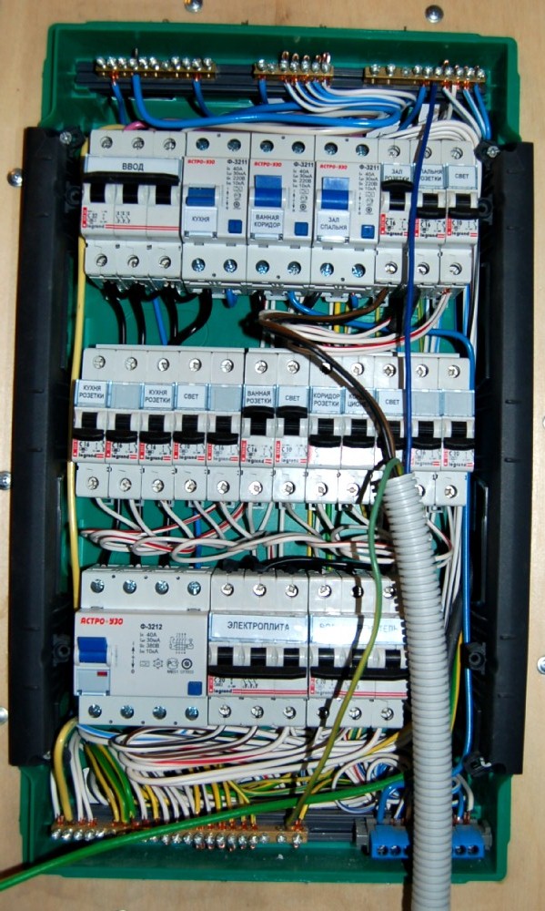

По порядку:
почему ЭППС не стали грибами к стене лоджии пристыковывать? Чтобы не создавать дырки для прохода водяного пара к холодной поверхности плиты. Но вот на кухне крепил грибами по полной программе.
как планируете закрыть ЭППС на лоджии? Какой будет итоговый пирог на стенах/потолке лоджии? Купил спецштукатурку для ЭППС Ceresit CT85 и панцирную стеклосетку (см. фото). ЭППС шершавится, смесь намазывается зубчатым шпателем 12 мм, втапливается армирующая стеклосетка, смесь разглаживается правилом. Через несколько дней шпатлевка как обычной штукатурной стены и виниловые обои. Надо только заставить себя сделать ))
электрику в гофре по полу всегда кидают ближе к стенам? Как Вам удобнее. Лучше вдоль стен, чтобы было удобнее ходить ))
Технологические отверстия в стояке - это просто щели вокруг труб и гильз. Есть такое обоснованное мнение, что пусть вода прольется по стояку, чем разольется по всей квартире и перепортит у соседей снизу кучу ГКЛ потолков и все полы. Делать какие-либо модификации общего канализационного стояка я не мог.
Закладные для электропроводки в стенах использовал по полной программе - и к подрозетникам, и подъемы к потолку (они заканчиваются распаечными коробками под самым потолком). Вертикально штробил стену только в спальне в связи с переносом выключателей света, и расширял штатные подрозетники с 1 до 2-4 мест. А вот каналы в пустотных плитах перекрытия есть, но они как правило сильно забиты раствором с торцов.

evgenygrig написал : Закладные для электропроводки в стенах использовал по полной программе - и к подрозетникам, и подъемы к потолку (они заканчиваются распаечными коробками под самым потолком). Вертикально штробил стену только в спальне в связи с переносом выключателей света, и расширял штатные подрозетники с 1 до 2-4 мест. А вот каналы в пустотных плитах перекрытия есть, но они как правило сильно забиты раствором с торцов.
Спасибо, значит для выключателей штробить не придется, уже легче! А легко было протягивать провода? Есть какая-тот особая технология?

Вадим М написал : А легко было протягивать провода? Есть какая-тот особая технология?
Каналы в плитах пластиковые, с торцов закрыты пластмассовыми заглушками. Провода протягиваются легко.
