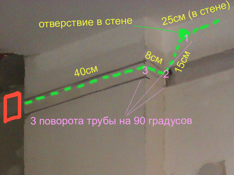

Приветствую. Думаю как сделать ввод слаботочных кабелей из лестничной площадки в квартиру (ТВ кабель, интернет...) Пока остановился на таком варианте (зеленый пунктир - это трубка подходящего внутреннего диаметра - 15-16мм) которая будет вмурована в штробу). Один конец трубки выходит в кабель-канал на лестнице, второй - в коробку в квартире (красный квадрат). Варианта затянуть кабели сейчас - нет. Делать кабель канал ПОВЕРХ обоев - не хочется Металлопласт на 16мм подходит по диаметру, но его сложно будет согнуть в 3-х плоскостях на таких маленьких расстояниях. Через гофру думаю протащить кабель смогу (за штатную протяжку), но могут возникнуть проблемы при следующих затягиваниях (можно будет конечно играть "в веревочки" и тягать туда-сюда кабели/протяжки, привязывая к ним бельевой шнур и т.п. Поэтому ищу аналог гофры, только негофрированный :) Что-нибудь вроде армированного садового шланга для поливки - может быть немного помягче. Что посоветуете?

Pekkonen написал : внутреннего диаметра - 15-16мм
Маловато.
Pekkonen написал : согнуть в 3-х плоскостях
Сомнительно, что у Вас это получится. Меняйте расположение трассы.

Ну почему же маловато. Пока что кроме ТВ и интернета туда ничего не планирую запускать. Домофон заходит отдельно. При желании туда же залезет и сигнализация.
Смерч написал : Сомнительно, что у Вас это получится.
Максимум что можно сделать - это убрать изгиб №1. Останется 3 поворота. Да и при гладкой стенке трубки думаю это не такая проблема.

Pekkonen написал : Максимум что можно сделать - это убрать изгиб №1.
а нельзя пробурить наискосок отверстие чтобы остался один небольшой поворот и заложить пару трубок? уж больно круто Вы хотите трубку сгибать, добавить потом вряд ли что в неё получится

юра Т написал : а нельзя пробурить наискосок отверстие
в теории можно, а на практике - не хотелось бы, ибо отверстие уже пробурено. Насчет добавить - жизнь конечно непредсказуема, но не планирую добавлять ничего. На крайний случай - оставить в заложенной трубке несколько проволок-протяжек, чтобы можно было хоть и непросто, но протянуть кабели в дальнейшем.

Ну это же можно легко проверить - благо возможность таких тестов есть. Просто пока не могу подобрать подходящего материала для этой трубки... Если уж и это не поможет, то тогда уже буду думать насчет переноса ввода в квартиру. В принципе можно пересверлиться в район цифры "2" на картинке и получить таким образом только один поворот трассы - №3.

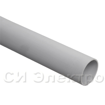

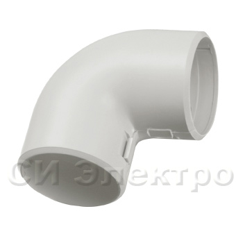

Я для таких случаев закладываю две 25-х трубы (электротехнические) или одну 32-ю. Все повороты плавные, большого радиуса (такие углы есть готовые у IEK и у DKS).

web-rr, Спасибо добрый человек! Я кажется понял в чем вы говорите - про пластиковые трубы, обычно серого цвета, которые стыкуются спец. соединителями. Это они?
Очень похоже, что именно это решение я и искал! :)
