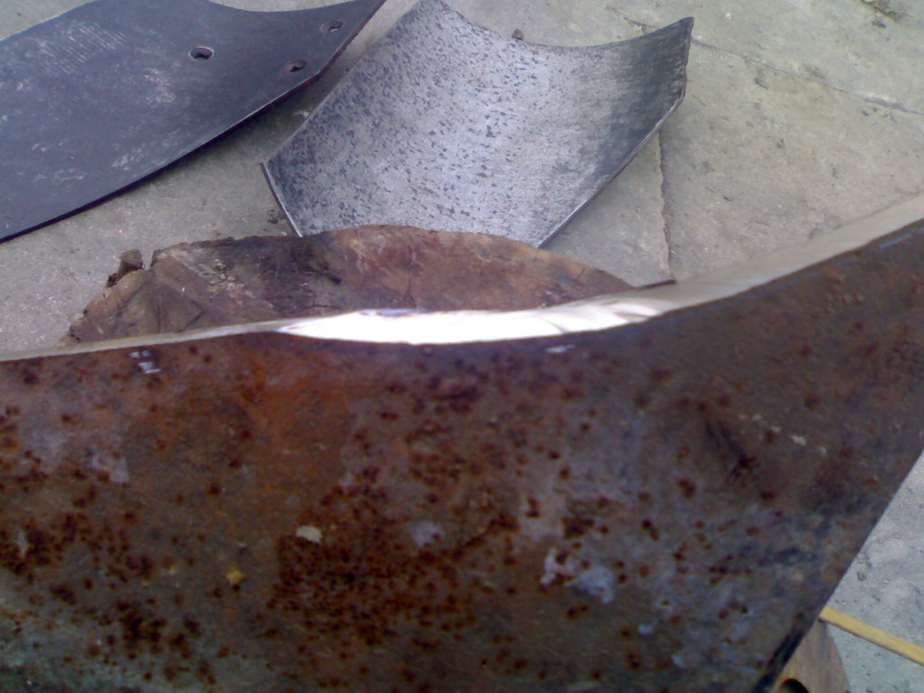

Aleksandrok
Регистрация: 20.10.2011
Сообщений: 100
19.11.2012 в 16:53:18
Вот фотографии . Для большинства это конечно изощрение.
А так прицеп делают
Аватар пользователя
Harahondya
Регистрация: 23.01.2010
Винница
Сообщений: 3177
19.11.2012 в 18:42:30
Aleksandrok написал : Для большинства это конечно изощрение.
Ну почему же? Если есть в этом необходимость, то делают!;) За фотки спасибо!:)
Аватар пользователя
Pavel003
Регистрация: 20.02.2011
Харьков
Сообщений: 6099
19.11.2012 в 19:10:35
Aleksandrok написал : А так прицеп делают
Дико извиняюсь, но я бы сначала ворота сделал. Но это так, куснуть, а по прицепу, ну если нужно почему нет. Уже не раз писал, вопрос какие цели? Большой родной МТЗ евский я продал, простоял 2 с лишним года. Меня устраивает вот такая тачка . Я к тому, что задачи разные, я на дорогу не выезжаю. А был бы мост,коробка (а лучше не нужный авто) я думаю многие могут и такое сделать, а может и лучше. Тем не менее прицеп хорош. Да и МБ не слабый.Как раз по нему и прицеп.
