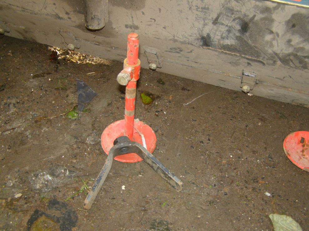

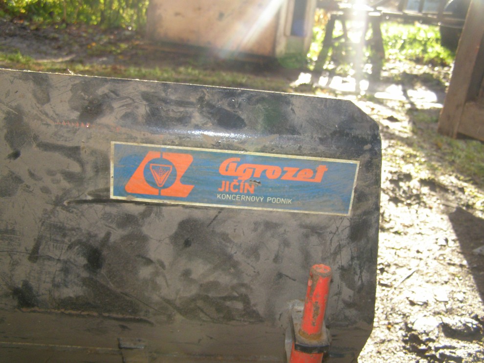

ZM написал : У меня вышла нестыковка: чем дальше шарнир к средине, тем больше поднимается "передок" бороны. Да так, что даже талрепом не удавалось отрегулировать.
А может нижний продольный палец нужен просто подлиннее? он несет все продольные нагрузки. Подъем-опускание легко регулируется винтом сцепки. На заглубление- передок опускается.... В том то и отличие от шаровой или кардана, что регулируется вперед - назад, не крутится вокруг в горизонтальной плоскости, не нужны никакие талрепы и тяги-цепи. При подъеме самоочищается, а если прицепилось что то на один край, то ограничитель качания не дает углу бороны зацепиться за землю, что весьма черевато особенно при подаче задним ходом, так как выбираются зазоры и колесо может наехать на борону. То, что на фото - это заводское исполнение. Продавалось для "Невы". Так приехав на огород, в лом бывало переставлять на широкую колею, ограничители удерживали МБ от падений при наезде колесом на глыбу или борозду. Это наверное единственный инструмент заводского исполнения, который не пришлось переделывать

edmond написал : А может нижний продольный палец нужен просто подлиннее?
Спасибо за подсказку! Когда буду приваривать стойку, то попробую воплотить Вашу идею в жизнь!
