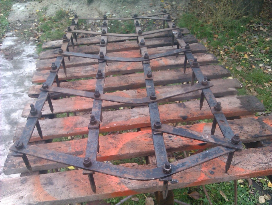

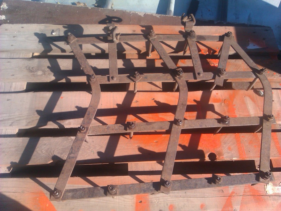

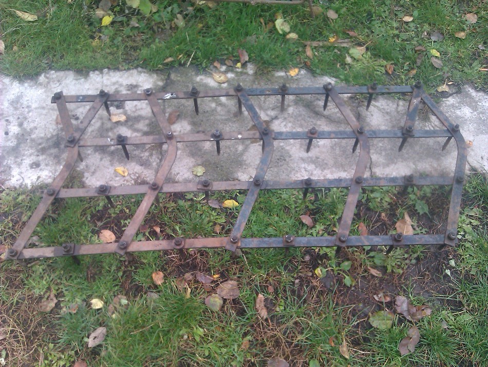

Есть задумка сделать навесную борону для Мотор Сич. В наличии было 2 конные райборонки
После их соединения получилось вот такое полотно:):
Теперь дело за плавающей навеской к сцепке мотоблока.;)

Harahondya написал : После их соединения получилось вот такое полотно:
Зря. Почему ?? Потому что две маленькие хорошо огибают неровности и борозды всякие, а у этой будет работать процентов 50-60. Я в свое время деревянную такую пацаном ваял, потом по середке распилил и дверную скобу прикрутил.

umnyi написал : Зря. Почему ?? Потому что две маленькие хорошо огибают неровности и борозды всякие, а у этой будет работать процентов 50-60.
Может и не зря. Неровности если она будет убирать, то не зря. Огибая мы заранее оставляем бороздки там разные, когда я (жена точнее) боронует грабельками, как раз вторая задача выровнять огород. Но это конечно зависит от того какая ставится задача.

umnyi написал : Зря. Почему ?? Потому что две маленькие хорошо огибают неровности и борозды всякие, а у этой будет работать процентов 50-60. Я в свое время деревянную такую пацаном ваял, потом по середке распилил и дверную скобу прикрутил.
Согласен, что чем больше секций тем лучше копирование рельефа. Задумка сделать навесную, а не прицепную борону, потому чем то придется жертвовать... Захват полученного полотна бороны примерно 1300мм. Полотно не идеально жесткое и, думается, что играя от воспринимаемой реактивной составляющей от МБ и от собственного веса, процент перекрытия бороны будет выше упомянутой деревянной. Нужно еще решить вопрос именно с точкой или плоскостью опоры МБ на борону и с самой сцепкой. Есть несколько вариантов, а который будет предпочтительней, до весны нужно решить.
Pavel003 написал : это конечно зависит от того какая ставится задача.
Задача для этой бороны в выравнивании огорода, прикрытия влаги, и заделки семян:). Есть еще одна райборонка для работы на малых участках участках, так сказать, для тактических задач;). Но она ужЕ будет не за МСом, а на пер**чем пару...:flirt

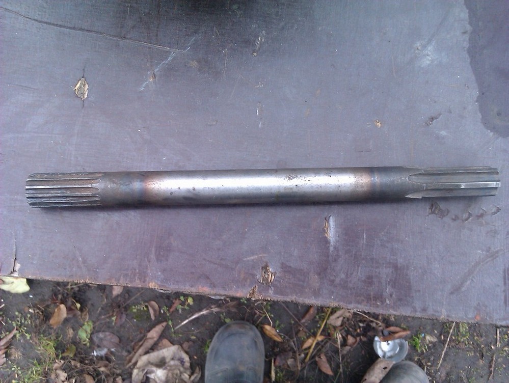

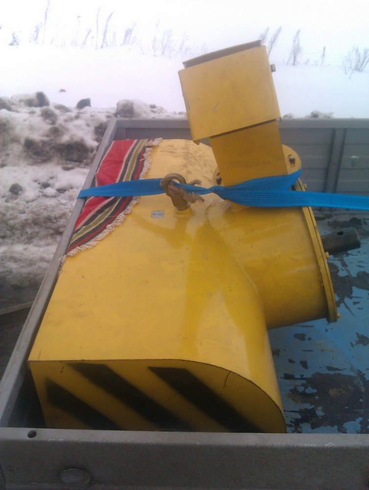

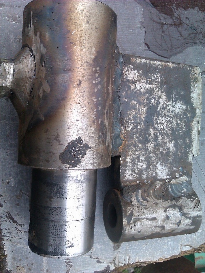

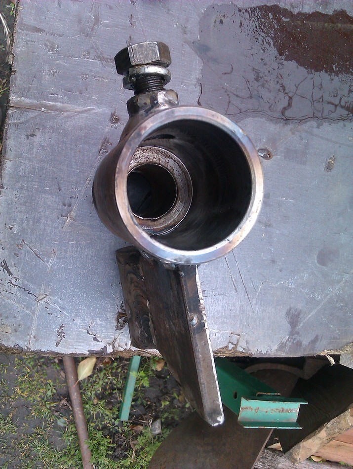

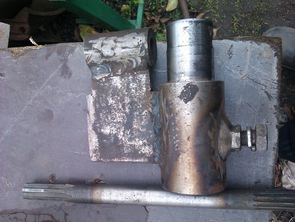

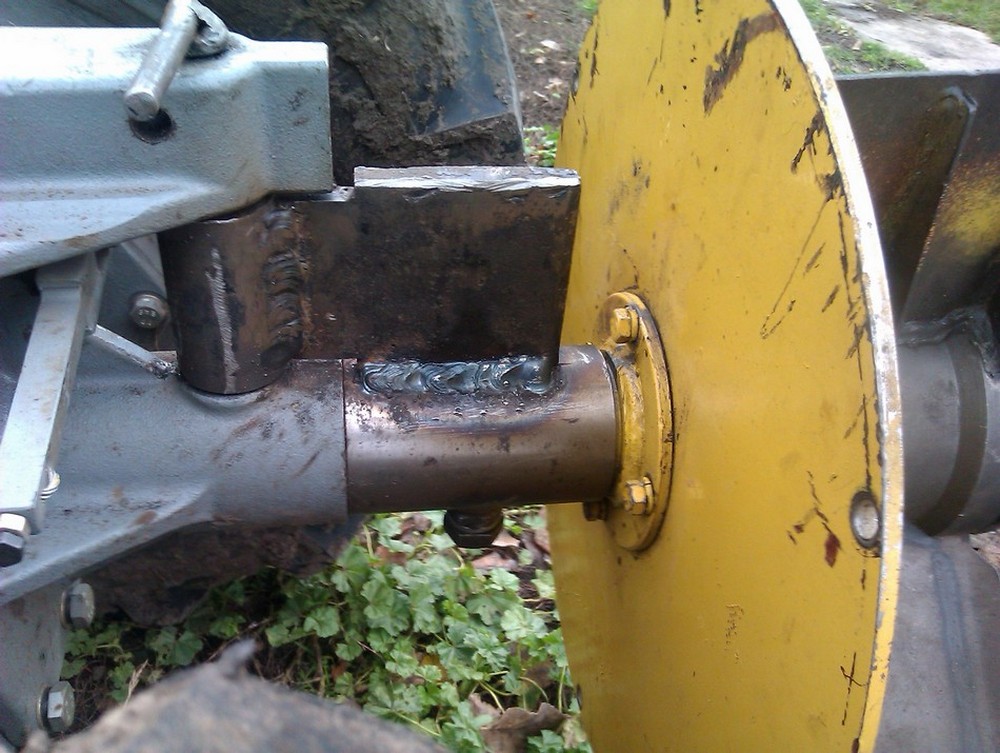

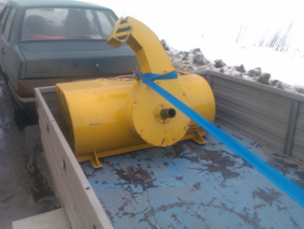

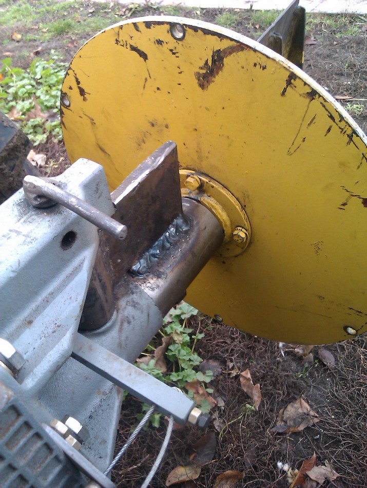

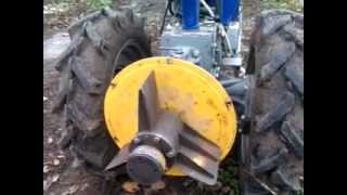

Подгоняю хвосты с снегоочистителем СН-1М, приобретенным в конце прошлой зимы.
СН-1М изготовлен под МБ МТЗ и может быть использован с МБ АГРО.:) "Огромное спасибо" производителю Мотор Сич, за свою эксклюзивную сцепку:confused::scare:cool::a! Если у МТЗ и АГРО сцепки одинаковы,:yu что дает возможность применения одного и того же навесного:clapping, то на МС- дудки!:swoon Тут СВОЯ сцепка и СВОИ размеры и пол(папа) ВОМа:D Я бы еще понял заводчика, желающего и дающего возможность использования только ЕГО навесного!:flirt Только МС не выпускает свои СУ и отвалы...:p Все попытки напасть на след ранее выпущенной партии около 5-ти шт. родных СУ завершились незавершенными.:cool: Пришлось брать беларусский СН-1М!;) Потому, сразу после покупки, СН пришлось разобрать, изготовить адаптер и новый приводной вал СУ:
Тоже пробовал соединенные бороны, обработка хуже, рассоединил.

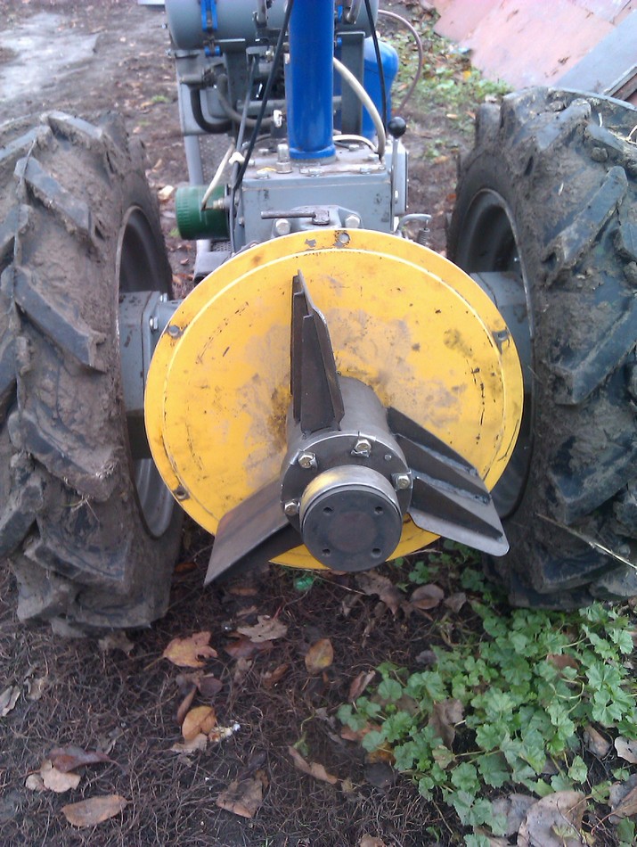

После установки ротора на МС
провел его прокрутку:): СнегоочистительСН-1М + МС прокрутка ротора.3gp Слава Богу, что выдержал все размеры.:) Соосность получилась отличная и биения нет!:yu
