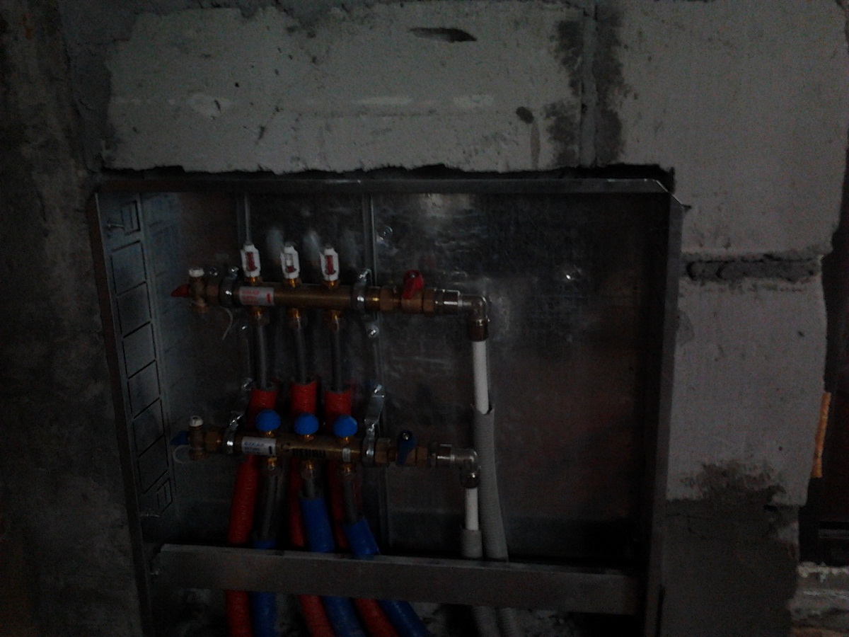

Здравствуйте господа и просто граждане. Я сам монтажник сантехник. В основном работаю с REHAU. Слышал про подделку труб но не верил. Недавно монтировал один адрес,труба марки flex,труба как то на монтаже подозрительно себя вела. Не слышал скрипа при натяжке гильзы,характерного для этой маркировки. Гильза при натяжке заходила уж как то очень совсем легко. На вид труба ничем не отличалась от трубы с которой работаю постоянно с одним отличием,взяли её не у проверенных поставщиков а заказчик решил что лучше взять на фирме через интернет. Там ему клялись и совали бумаги под нос о подлинности трубы. Труба шла на централизованное отопление,когда дал давление,ну вроде ничего так. Но когда котельная включила насосы и нагрела теплоноситель,проверка перед сезоном была,труба изогнулась,заскрипела. Мне показалось что уж слишком заскрипела и изогнулась. Может у меня паранойя по поводу незнакомого поставщика трубы ???

Дайте фотку "левака". Сомнительно что есть подделки.

Единственное оголённое место,все другие места в энергофлексе
Да и по фотке ничего не поймешь,за качество извините,чем было тем и щёлкнул. По поводу металлопласта что заходит в коллектор развею сомнения,так сдаёт квартиры фирма застройщик. К нему прикасаться нельзя.
