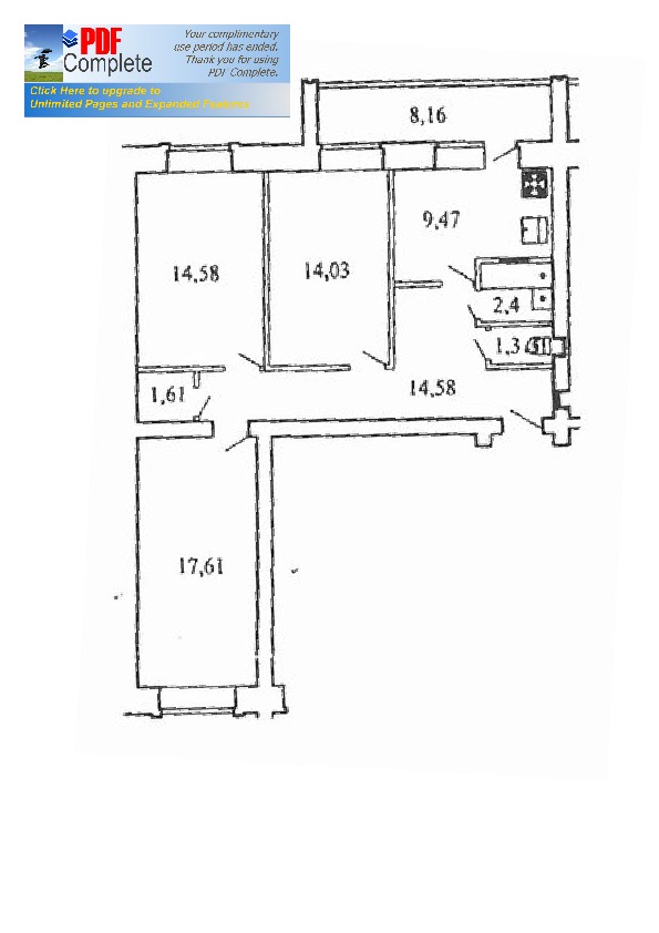

Прочёл я на форуме уже много историй про ремонт квартир, и вдохновившись, решил начать и про свою. Буду вести тему, а мож еще кто прочитает.
Что имеем: трехкомнатную, в кирпичном доме, с черновой отделкой. Второй подъезд трёхподъездного, третий этаж трехэтажного дома.
Площадь квартиры около 80 м2.
Стяжка, минимум розеток. Ввод холодной/горячей. Ванна, газ.плитка Кому н-н-надо, забирайте самовывозом, бесплатно
Чугуняки-батареи, причем, несмотря на то, что квартира не угловая, сделаны углом в двух комнатах :-)
Есть и прочие недочёты, будем посмотреть.
По планам на ближайшее время - перепланировка туалета/ванной, электрика, вода, слом стен одной комнаты, возможно смена китайчанской двери. Может - остекление балкона.
И ждать след. лета - пусть дом садится/сохнет (в плитах вода, видно даже визуально по замоканию).
Дом сдан, акт приема-передачи мной еще не подписан. Договоры заключены, ждем пуск газа

Окна и двери: монтажные анкера не «заделаны», подкладочные элементы выполнены из дерева, имеют выпирания от плоскости рамы до 70 мм., фурнитура не отрегулирована, не дает плотного примыкания при закрывании. Отсутствуют декоративные заглушки на петлях. Перемычки выполнены из металлического уголка, торцы которого не огрунтованы. Монтажная пена не срезана и не обработана от воздействия окружающей среды. Монтажный зазор между рамой и откосом имеет толщину 60 мм. Нарушение требований ГОСТ Р 52749-2007 .
Кухня
Стены: отклонения штукатурного слоя по вертикали до 15 мм. на длину измерения 600 мм. Отклонения углов примыкания стен по горизонтали до 40 мм на длину измерения 600 мм при применении металлического угольника. Отклонения стен по вертикали относительно полов до 10 мм на длину измерения 600 мм. Нарушение требований СНиП 3.04.01-87.
Полы: черновой пол из цементно-песчаного раствора имеет отклонения по горизонтальному уровню до 4 мм. на длину измерения 400 МхМ при применении металлического уровня. Нарушение требований СНиП 3.04.01-87
Плита перекрытия имеет трещину по всей длине. Нарушение требований СНиП 3.04.01-87
Окно: стеклопакет расколот. Подоконная доска имеет царапины по плоскости. Декоративных заглушек на торцах нет. Монтажные анкера не «заделаны». Монтажный шов имеет толщину до 70 мм. Нарушение требований ГОСТ Р 52749-2007 .
Трубы отопления не огрунтованы, имеют следы ржавчины по всей поверхности. Нарушение требований СНиП 3.04.01-87
Радиаторы отопления: имеют следы поражения ржавчиной, грунтовка имеет потертости и сколы. Нарушение требований СНиП 3.04.01-87
Трубы водопровода и канализации проходят через кирпичную перегородку без применения гильз. Нарушение требований СНиП 3.04.01- 87
Электрооборудование: Монтажные коробки не закреплены в стенах.
Имеют отклонения относительно горизонтали и вертикали до 50 мм.

Помещение туалета
Отсутствует вентиляция
Отсутствует гидроизоляция полов. Нарушение требований СНиП 3.04.01-87
В полу имеется не заизолированное отверстие размером 200*100 мм., имеющее выход на нижний этаж.
Помещение ванной
Подъезд и прихожая:
Керамическая плитка на полу расколота. Явные признаки не качественного распределения плиточного клея. Нарушение требований СНиП 3.04.01-87
Люк на чердачное помещение выполнен из дерева вместо применения противопожарного сертифицированного люка.
вина только прораба или того кто халатно подписывал акт готовности квартиры к продаже? как определили отсутствие гидроизоляции в санузле, её же не видно?
sabano, я еще ничего не подписывал :-) Кстати, вчера встречался с прорабом - адекватнейший человек. Все готов исправить + поделиться материалом для финишной отделки.
