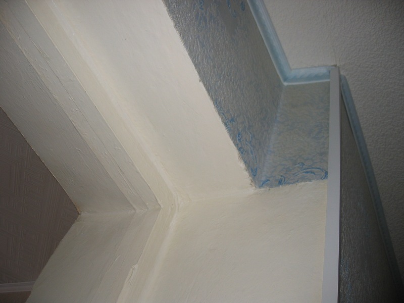

Был же совет хороший... сделать с зазором, поставить на пену, а со стороны прохода где нельзя поставить наличник и есть паз под добор по окончании всех работ в этот паз вставить добор только поперек, он закроет щель между стеной и коробкой. Сделать добор нужной ширины намного проще чем выводить штукатурку в ноль.

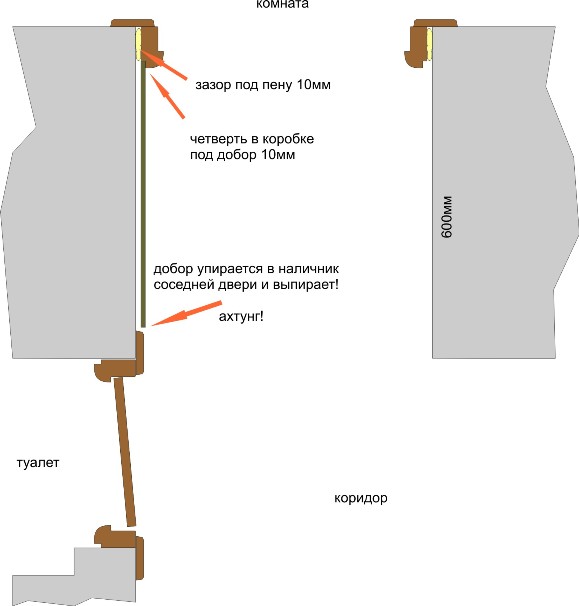

varera написал : придется тогда нашлепку делать куском штукатурки и прям подвести вровень с наличником туалета?))
ну сложно сказать, мы же не знаем ваши размеры. Вот набросал эскиз как можно сделать с монтажными швами - сам принцип, размеры делайте какие хотите:

sarlen написал : Был же совет хороший... сделать с зазором, поставить на пену, а со стороны прохода где нельзя поставить наличник и есть паз под добор по окончании всех работ в этот паз вставить добор только поперек, он закроет щель между стеной и коробкой. Сделать добор нужной ширины намного проще чем выводить штукатурку в ноль.
доборов у дверей стендор не бывает шире 20см(, и мне категорически нельзя добор! -там перемычки как бы заглубленны а стенном проеме -ну никак! тока штукатурка. см на рис. ахтунг

Samar написал : ну сложно сказать, мы же не знаем ваши размеры. Вот набросал эскиз как можно сделать с монтажными швами - сам принцип, размеры делайте какие хотите:
ну как то так.... только стена будет в ноль уже... взаимосвязано с туалетной дверью
т.е добор это слой штукатурки который не возможен после установки..

varera написал : ну как то так.... только стена будет в ноль уже... взаимосвязано с туалетной дверью
Это все понятно уже давно, просто вы печатаете эскиз без размеров и фото где посреди стоит старая коробка. А если все там раздолбать, если ещё не раздолбали, то размер проема то какой будет? Опять же под дверь я вам советовал сделать четверти - т.е. это дверь заглублять в стену, а не добором упираться в другую дверь.

Samar написал : Это все понятно уже давно, просто вы печатаете эскиз без размеров и фото где посреди стоит старая коробка. А если все там раздолбать, если ещё не раздолбали, то размер проема то какой будет? Опять же под дверь я вам советовал сделать четверти - т.е. это дверь заглублять в стену, а не добором упираться в другую дверь.
проем в другом городе) -не успел фоткнуть. Вообщем дверь снес и справа стену на полкирпича снес -там щас раздолбанный край стены. Делается для двери 700мм(было 600мм) . В квартире ремонт -все двери меняются. Размер проема под коробку двери 700мм предполагается -его нет, но есть стена(туалет-ванна) от которой я должен играть..

varera написал : сразу вопросы:
  1. чем покрасить тыльную сторону дерева, т.е гидроизолировать? 2.Samar, что реально впитывает дерево через лак шпон? и на сколько размеры уходят?
  2. закреплю дверь, начну подводить откос штукатуркой к коробке-сильно навредит коробке? П.С. штукатур есть отличный, делает в ноль и ничего не отвалится у него.. сеточку если что в проблемных местах прибью
  1. Раньше по СНиП положено было отделять деревянные конструкции от строительной влаги ограждающих конструкций гидроизоляцией (рубероид). Сейчас, то же самое. ну, ремонт не считается, когда нет источников увлажнения. Ставим дверку на пену - всё. Примыкание сложных дорогих столярных изделий из массива с строит.конструкциям- только через г/изоляцию, прокладки, изолон, силикон и т.д.
  2. любое дерево от влажности гуляет сезонно +/-, например створка кух.шкафа 400мм, может до 2мм по ширине. Двери, не исключение, зависит от конструкции.
  3. Любые мокрые работы могут испортить двери. Распространенная ошибка - штукатурить/шпаклевать до коробки - этого делать нельзя, все равно шпаклевка отвалится. не доводим до коробки 5-10мм., пену ессно остается, закрываем наличником
