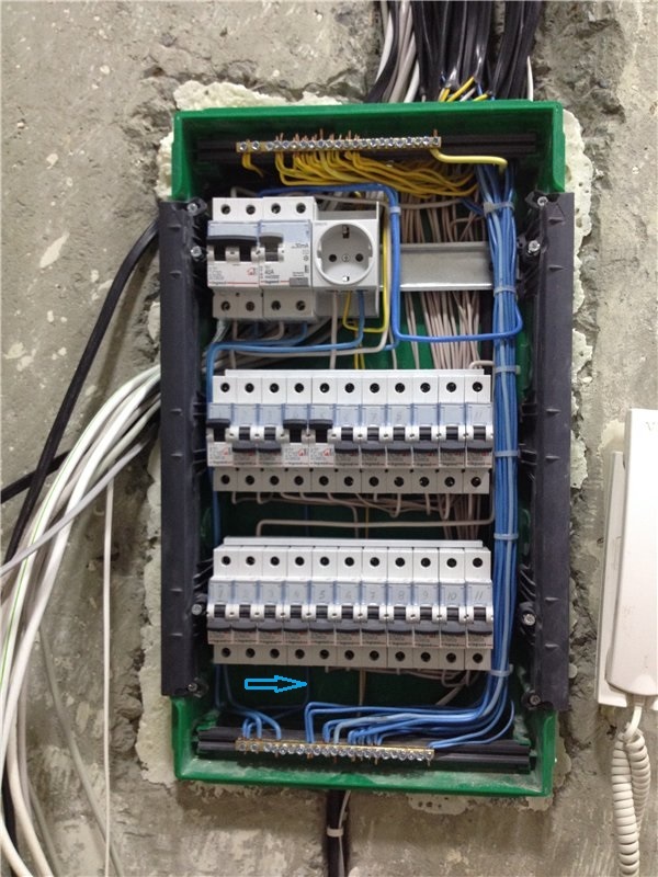

Переделал все , следуя вашей критике заменил все цвета на правильные.
Главная фаза и ноль приходят на автомат , уходят на узо, с узо фаза уходит на все остальные ряды, ноль уходит на шинку.
Выбивает опять также при включении в розетку. При быстром включении-выключении света выбивать перестало.
Пы сы на мантажника не наезжайте и не парафиньте, это я)))))) Я не проф. электрик, но руки вроде прямые. На прошлой квартире делал также все сам, собирал щиток (только на 24 группы), но с тремя узо. Работало все прекрасно 4 года, пока не съехал. Тот же легранд везде, только вместо ВВГ ставил НЮМ. Ох и захарился я его тогда зачищать)))))

nick307 написал : Выбивает опять также при включении в розетку.
Попробуйте прозвонить между собой нулевую и земляную шинки при выключенном УЗО. Должна быть полная изоляция, сотни килоом. В том числе при нагрузке в розетке и при всех включённых автоматах. Если есть контакт - ищите его отключением проводов по одному.

Возможно я напишу глупость, но не много ли линий на одно УЗО? Может быть поэтому и выбивает? Много ли ещё приборов включено в сеть? Каких?

Да ничего не включено... Один свет в прихожей (6 диодных ламп 160мм), ванна 4 диодных маленьких лампочки R50, туалет 2 диодных маленьких лампочки R50. Все.. Даже никакое радио и телевизор не в сети.
Узо могу доставить , там же место есть. Если надо, то сколько и каких.

AlexeyL написал : Попробуйте прозвонить между собой нулевую и земляную шинки при выключенном УЗО. Должна быть полная изоляция, сотни килоом. В том числе при нагрузке в розетке и при всех включённых автоматах. Если есть контакт - ищите его отключением проводов по одному.
При выключенном узо НЕ ЗВОНЯТСЯ шинки нуля и земли. При включенном звонятся (????????)

попробуйте отцепить все линии и подключать по одной. Возможно вы при разделке кабеля (судя по всему на свет) где-то изоляцию жил повредили?

А УЗО у Вас сейчас какое (номинал тока утечки )? ИМХО, надо попробовать вариант из поста #5

дык не звонятся же шины уже. Звонит только при включенном УЗО, значит косяк где-то на участке ВА-УЗО-шина N

По фоткам ни хрена не видно. Лично я не вижу, как ноль идет на УЗО. Вы его за din рейкой протащили? Фаза с нижних клемм УЗО уходит на первый автомат?

nick307,
куда идет провод помеченный голубой стрелкой?
