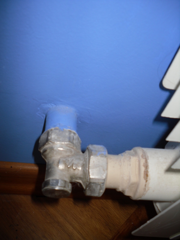

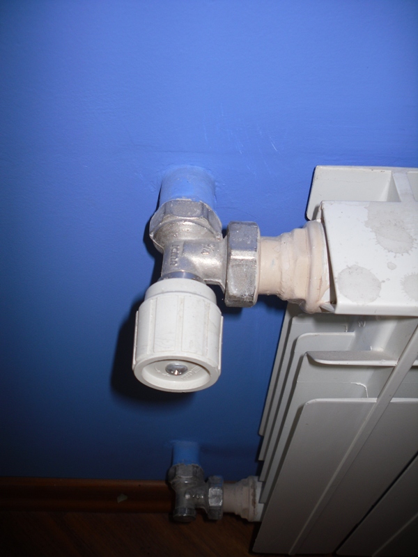

24.10.2012 в 15:53:12
фото подключения радиаторов

24.10.2012 в 17:14:02
вообще проблем нет . американки стоят. снял баян. закрыл все стояки кроме нерабочего. отсоеденил первый сверху и пустил подпитывать воду

24.10.2012 в 18:48:32
витаон написал : вообще проблем нет . американи стоят. снял баян. закрыл все стояки кроме нерабочего. отсоеденил первый сверху и пустил подпитывать воду
Если закрыть все стояки - вода в них встанет, это понятно. Если отсоединить первый радиатор сверху неработающего стояка, то его тоже нужно закрыть. Вода и здесь встанет. Потом открывать регулятор, чтобы вода прочистила трубу, если там есть засор? Если нет, то ставить первый радиатор сверху на место, снимать второй, ниже и тоже подавать воду? Правильно я понял?

24.10.2012 в 20:20:01
Alex2016,всё правильно понимаете закрываете все рабочие и не рабочие радиаторы ,вентиль с верху и нижнии с колпачком под шестигранник,затем по однои с не работающеи стороны снимаете батареи и последовательно открываете вентиь , узнаёте направлениев сторону закупора ,так до определённого места

24.10.2012 в 20:40:40
Alex2016 написал : Правильно я понял?
в общем правильно по смыслу. но предлагал немножко не так. на последнем к разливу т.е верхнему открутить подвод сверху не снимая радиатор появится щель и закрыть вентиль который пошёл на подачу. получится вода снизу с обратки пойдёт сразу через все радиаторы пока не выльется на верхней пробке верхнего баяна. таким образом сразу станет понятно где засор, то ли от розлива то ли снизу в цепочке остальных батарей. так вы просто меньше работы сделаете, если он окажется вверху, не надо снимать будет остальные
