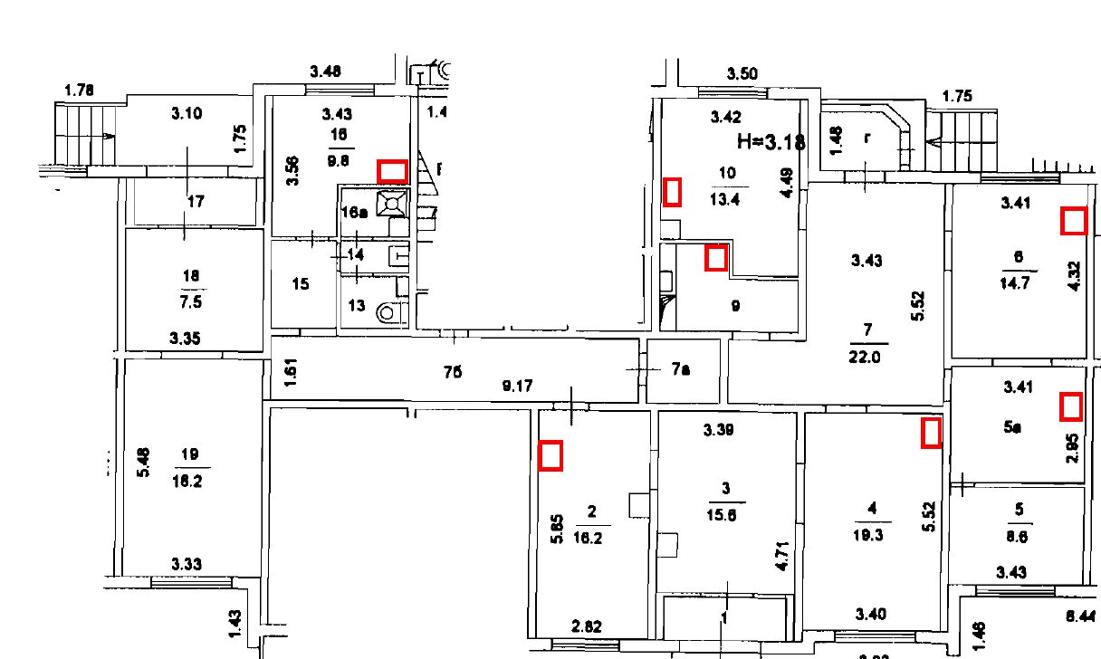

По условиям задачи имеется нежилое помещение на первом этаже жилого дома. В помещении множество кабинетов (см вложение), уже отделанных плиткой :cool:
Необходимо установить семь дополнительных раковин (красные прямоугольники).
(1) Кто виноват и что делать? Как решить задачу малой кровью? (2) Какие материалы необходимы для оптимального решения? (3) Во сколько вы оцениваете свой труд? (4) И сколько же реально времени это у вас займет?

Решить задачу малой кровью реально. Можно всю канализацию и водоснабжение провести под полом в подвале. Канализации привязать к ближайшим стоякам. А для ХВС и ГВС выбрать оптимальные по расстоянию стояки поставить счётчики и развести вместе с канализацией в нужные места. Придётся просто отверстия в полу сделать для труб а потом цементом замуровать. Под раковинами их не видно будет.Так делали кафешки,магазины,салоны красоты. Но опять же зависит от того ,что находиться под вами.

По оценке могу Вам сказать только при осмотре. А так правильно, только по подвалу. 89852854726
