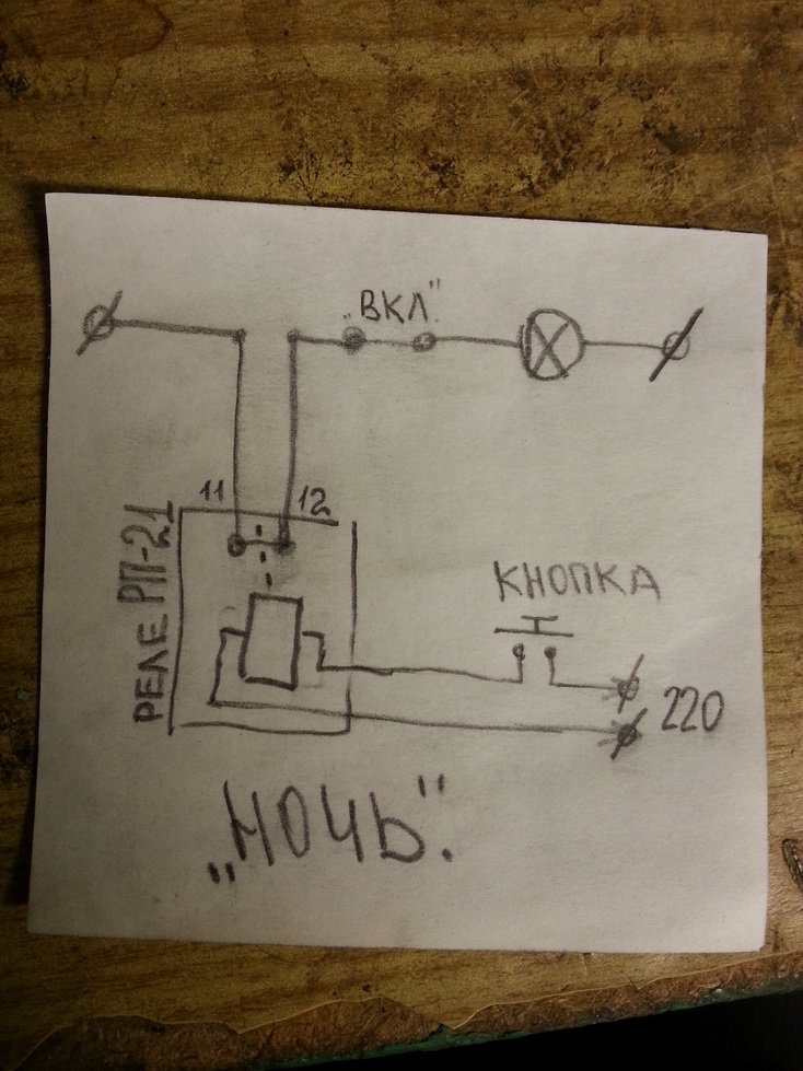

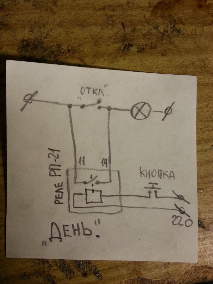

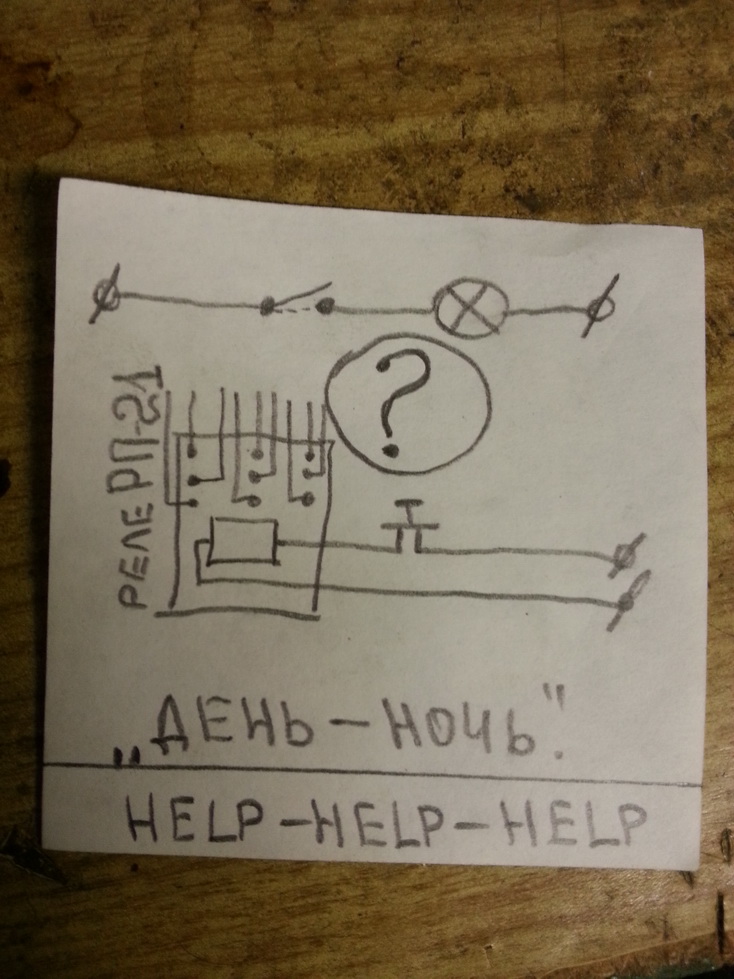

Как подключить реле РП-21 чтобы от дверного звонка загорались люстры в комнатах так как я не слышу. Днем, когда люстра не включена, при звонке люстра зажигается. А вечером наоборот, при звонке люстра погасает.

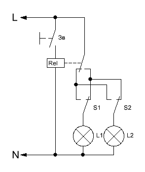

Предлагаю такую схему (смотреть ниже). Что бы реле различало когда включать люстру, а когда выключать я использую програмируемый таймер вот такой
в качестве реле можна использовать такое РЭК77/3 с номинальным током контактов 10 А
В моей схеме все лампы люстры включаються/отключаються одновременно и используеться одноклавишный выключатель. Для включения/отключения ламп люстры частями схема усложняеться

Shturman1 написал :
Не работает В режиме Ночь кнопка звонка не вызывает загорания люстры
ksiman написал :
Вы внимательнее почитайте что нужно автору. Вот его цитата.

Или заменить другим реле кроме рп-21 без программного таймера "день и ночь"? Есть варианты?

avmal написал :
Единственно, что в схеме надо подправить, так это выделение для каждого переключателя своей группы перекидных контактов реле.
Вы имеете ввиду вот так?
Но тут есть один момент. Если будет включена только одна група ламп, то при нажатии кнопки звонка произойдет отключение одной групы и включение другой. Если количество и мощность ламп будут одинаковыми то этот момент можно и не заметить.
Shturman1 Да со схемой согласен, но без проходного выключателя...
akur77 написал :
Да схема согласен, но без проходной выключатель...
Без проходного переключателя ничего не выйдет. Вам нужно два одноклавишных проходных переключателя либо один двуклавишный.

Да правильно режим дня-это выключенная люстра мигает при дверном звонке светом. А режим вечера-зажженая люстра погасает когда звонят в дверь. Ничего сложного. И В квартире у этой подруги нет ни диодов и проходных выключателей. Загадка XX века. Ставили в прошлом веке в совковое время.
А реле 21
принципально похоже на вышеуказанные реле.

Вы забыли пояснить про какое реле спрашиваете. Если про РП-21, так я вам и по памяти могу сказать - 11, 21, 31, 41 - перекидные контакты, 12, 22, 32, 42 - НЗ контакты, 13, 23, 33, 43 - НО контакты, а обмотка "А" и "Б". Это для реле РП21-004 с четырьмя группами перекидных контактов, через которые можно включить четыре группы светильников. Если светильников меньше, то можно использовать реле с двумя или тремя группами контактов - 002 или 003, соответственно. Что для этих реле розетка нужна, надеюсь, знаете.
Регистрация: 03.08.2012 Нижний Новгород Сообщений: 9616
Вот Вы пишите, что днём выключенная люстра загорается при звонке, а ночью она-же выключенная загораться не должна?
Аналогично, включённая люстра ночью должна погасать при звонке, а днём она-же включённая не должна погасать?
Тогда нужен ещё переключатель День-Ночь.
