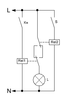

iyri написал : Какая нахрен загадка, просто надо правильно задачу ставить
По 3 реле на каждую люстру? Перебор:eek: Такую логику можно состряпать и на 2-х реле. Можно даже на одном реле, если автор разрешит в качестве звонковой кнопки использовать кнопочный переключатель без фиксации:)

26.10.2012 в 22:23:12
iyri написал :
  • Жду схему
Не вопрос:)
ksiman
ksiman
Регистрация: 03.08.2012
Сообщений: 9611
26.10.2012 в 22:28:35
И ещё добавочка
По этой схеме на каждую люстру - по одной релюшке:)

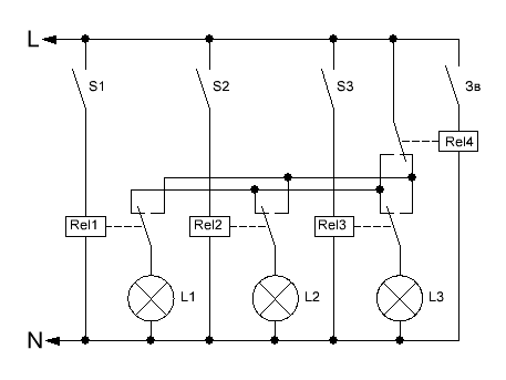

26.10.2012 в 22:38:49
И наконец полная схема для 3-х лампочек:)
Очень даже несложно...

26.10.2012 в 22:54:18
ksiman написал : Очень даже несложно...
после 2-х,3- х включений люстры ваша кнопка прикажет долго жить.

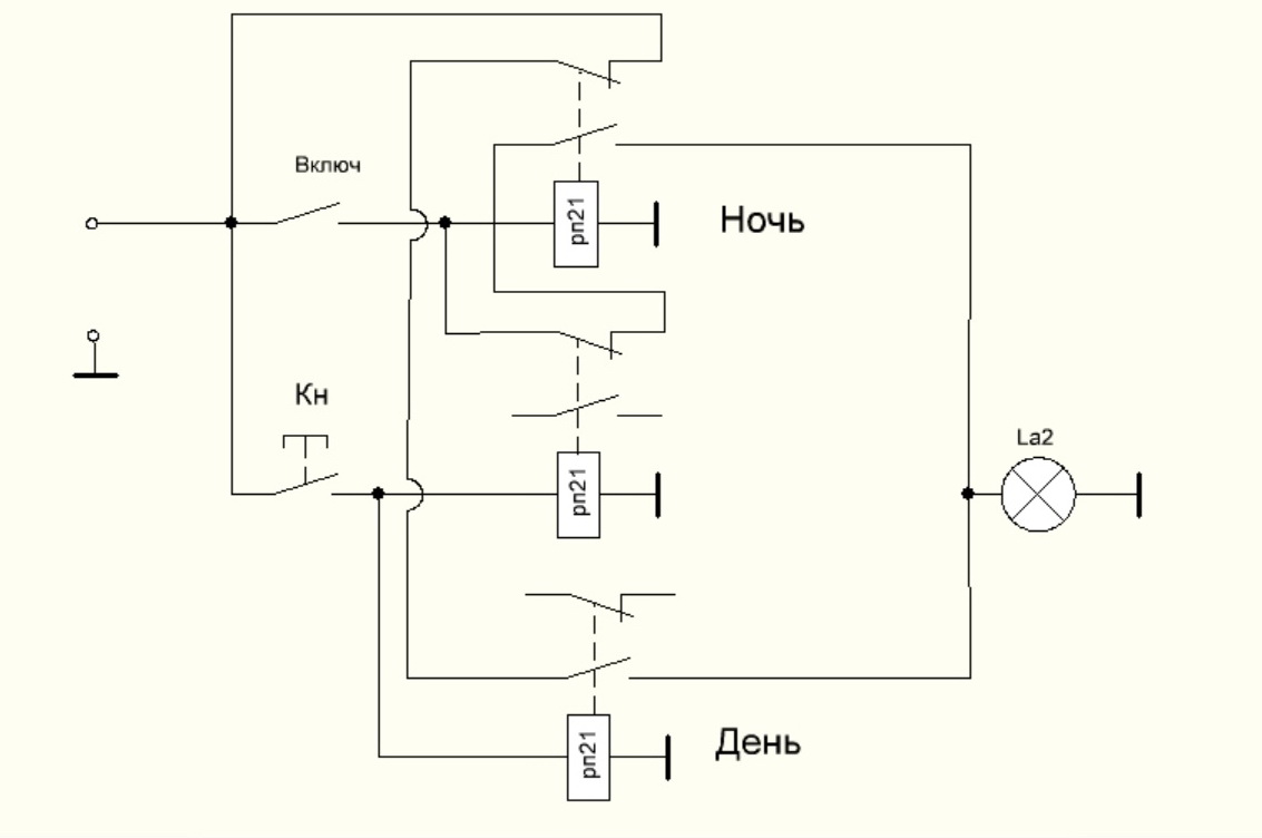

Кнопочки бывают разные, например на 16А:) Вот ещё вариантик
Тут уж всё зависит от реле:)

ksiman написал : Вот ещё вариантик
  • Схема рабочая, но..... не нравится этот светофор,...... хотя ТС решать. я думаю выбор есть из чего выбрать.
