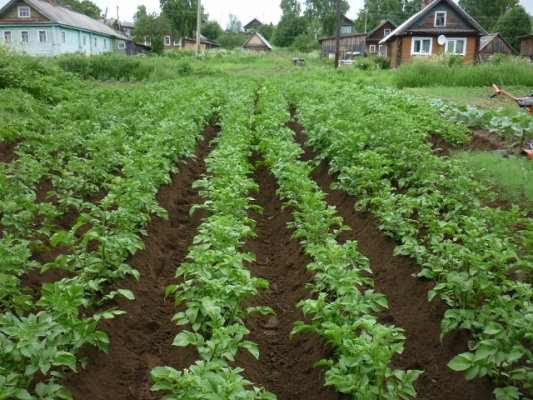

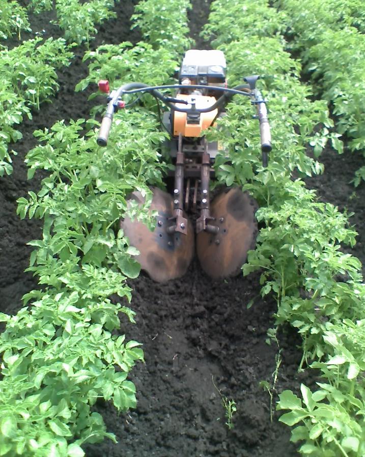

суворовец написал : (Фоток окучки, к сожалению, нема)
Вот мои

Veps25 написал : Вот мои
Эта работа на 5+. Не меньше. :applause:

Veps25 написал : Обоснуйте,пожалуйста. Двойным две борозды за один проход все равно же не нарезаете? Я за один проход нарезаю борозду, не ниже чем Вы дисковым; наверное, и с ненамного меньшей скоростью
суворовец написал : Два года нарезаю борозды ушастым. Получается хорошо.
Окучивал также ушастым на двух фрезах по междурядью. А мой мото потяжелее НМБ будет. Надо, правда, к фрезам добавить полольники и к "ушам" добавки сделать, а то не хватает на 70 см. захвату.
Я специально фото выложил..... На фотографиях других участников нарезаны канавки, для посадки картошки с плоской пустой поверхностью между ними, гребня там нет, и глубина там не большая. Если вас устраивает такая глубина нет проблем. Если у нас посадить таким способом, да ее посадим. Но 1. она почти не защищена от весенних заморозков, а они и в мае бывают во многих областях.
  1. ее не реально боронить, они слишком мелко сидит. 3.Окучиваем мы высоко, да. (не окучишь прилично - будет сверху позеленевшей много) И не только у нас. :)
    Жители южных и сухих регионов ни как не могут принять другие климатические условия других форумчан..
Ну а топикастер пусть выбирает удобное для себя :)
Veps25 написал : При окучивании мне не нужно предварительно проходить стрелками, а на третий раз окучиваю перед самым смыканием.
А на какую ширину сажаете ??? :) Просто что бы толком развалить землю ушастым на 700 е междурядье, нуждо перевернуть не мало земли и это сильно разниться с 600м :) Стрелками я еду исключительно для борьбы с сорняком, они его подрезают и оставляют подсыхать под палящим солнцем, ушастик закопает сорняк, а это не всегда хорошо...
