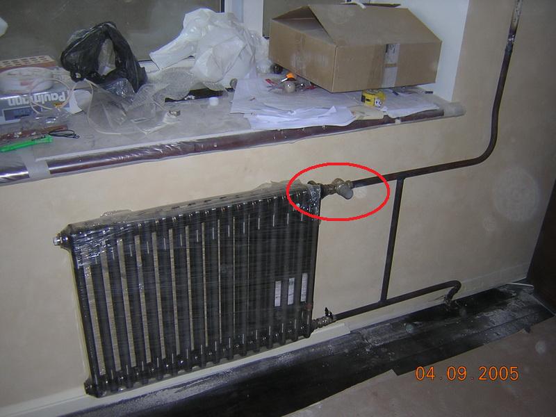

shtirl написал : прошу совета
Заменить МП16 на 25 как минимум. А лучше переделать всё это порно. ЗЫ. Давненько (фото 2) такого не видел....:swoon уж сделал бы диагональ тогда, совсем нет мозгов, что ли?

Коллеги, прошу конструктивных комментариев.
Это временно мы так подключили, пока ремонт туда-сюда. Батареи возможно что еще перенесем. Но если переносить и прятать трубы в стену, будет ли вода затекать, раз она уже сейчас не течет? Трубы-то гораздо длиннее будут Что конкретно переделать? Металлопластик заменить на сталь? или на больший диаметр? Убрать термостат?
Сварщик мамой клянется, что заужение сделал внутри стояка, вроде трубу меньшего диаметра вварил внутрь - он врет?

Если временно, то как сказал NNN - увеличить диаметр МП трубы. У вас сейчас получается, что воде нужно преодолеть слишком большое сопротивление, чтобы попасть в радиаторы. А так как вода идет по пути наименьшего сопротивления, то она и идет только по стояку. Для постоянного использования, нужно во первых переделать на сталь, во вторых надо сделать заужение стояка между подачей и обраткой, так как байпасса у Вас нет (тут спецы пусть поправят, если я не прав).

а зачем переделывать на сталь? сталь в стенку прятать сложнее. и будет ли вода поступать если радиатор переносить дальше по стене. врет ли мне сварщик, как проверить?

http://www.mastercity.ru/attachment.php?attachmentid=161091&d=1286187517 что то не видно что сделано заужение

Заужение трубы должно быть между входом в радиатор и выходом из него - на стояке.... а сейчас у Вас вода по стояку пролетает со ссссссвистом мимо радиатора...

Епт какой ужас. 1) МП на ЦО не айс 2) Так изогнуть ну варвар просто 3) Заужен проход в нипелях 4) Регулировочный кран стоит с малым проходом. Такие только на двух трубки предлагаем. 5) Переделывать однозначно 6) Сейчас температура теплонасителе минимальна, будет похолоднее прибавят. Но доживет ли такая система до - 35 на улице? Сильно сомневаюсь. 7) Тут уже написали: Стояк тоже джамшут делал переделать по нормальному с перемычкой. PS Если не секрет сколько вы заплатили за такое? рублей 10?.

shtirl написал : Второй радиатор подключен так:
ещё мп на згибе заплющен,низ можно подогнать через эксцентрик,иле два полуотвода

shtirl написал : заужение сделал внутри стояка,
это батенька не есть хорошо за енто в ЦО и уж тем более на ,,разливных,, этажах можно ,,по шапке,, получить-стояки ,,владения,, не ваши и модернизация как инициатива:mad:

Да этот мастер и отопление понятия не совместимые, хоть бы термоголовки по человечески поставил (по оси горезонтально),первому радиатору это чуть поможет лучше прогреться,у второго устраните извращение на обратке и основное уклоны под.(от стояка вниз к радиатору) обр. (от рад. вниз к стояку), и врезка делается специфически один край трубки которая врезается входит в стояк (то есть врезается под углом под. вниз обр. верх) тем самым обеспечивается лучший вход и выход с радиатора теплоносителя.

А это точно временное подключение? Зачем на временное подключение регулирующий вентиль ставить?;) Или исходили из принципа "нет ничего более постоянного чем временное"? На ЦО, металлопластик, да еще и в стену - ужас. Выкиньте эту дурацкую мысль из головы. И еще Вы говорите, что мастер клянется что он сделал заужение внутри стояка. Это как?? внутрь трубы что то вставил что ли? Да и следов сварки там не видно. Переделывайте, пока не поздно (читай пока холода не настали)

shtirl написал : Батареи возможно что еще перенесем.
Далеко? Без чертежа с размерами обсуждать нечего....
shtirl написал : Но если переносить и прятать трубы в стену, будет ли вода затекать, раз она уже сейчас не течет?
если нормально делать - все бедет работать
shtirl написал : Металлопластик заменить на сталь?
ДА! ДА! ДА!
shtirl написал : Сварщик мамой клянется, что заужение сделал внутри стояка, вроде трубу меньшего диаметра вварил внутрь - он врет?
Можно и без заужения сделать, и будет работать....

окей, допустим сварщик соврал и заужения нет. что конкретно сделать чтоб улучшить циркуляцию? я так понял нужно следующее:
  1. Заменить МП 16 на сталь 1/2
  2. Заменить установленный термостат на термостат с бОльшим проходом
Elmar написал : 4) Регулировочный кран стоит с малым проходом. Такие только на двух трубки предлагаем.
какой кран посоветуете поставить?
Elmar написал : Стояк тоже джамшут делал переделать по нормальному с перемычкой.
тут же пишут, что стояк трогать нельзя=типа не моё. Стояк варили сварщик и сантехник из управляющей компании.
