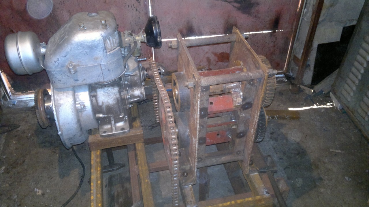

14.01.2013 в 16:06:24
Успел между двумя НГ.

соседодел Испытания ещё не проводили? А апаратик :applause:. И звёздочки расчёт или то что было, я так понял первая звезда 16 вторая 51+-.

соседодел написал : Успел между двумя НГ.
Хорошая работа. Ждём испытаний.Ка вы регулируйте ножи?

DENIS ножи не регулируемые за ненадобностью один раз выставил и все. Смотрел изделия везде ножи стоят глухо. Да и зачем регулировать.

соседодел написал : Да и зачем регулировать.
Ну хотя бы для коррекции зазора после заточки.Кстати какой у вас зазор между встречными ножами?

=DENIS= написал : Ну хотя бы для коррекции зазора после заточки.Кстати какой у вас зазор между встречными ножами?
Примерно 1- 1,5мм. закладывался изначально, при конструировании.
