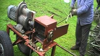

Всем привет! Прошу подсказок ,приступаю к изготовлению измельчителя на квадраном вале,привод будет=трактор Т-25,шестерни буду искать в розмере 180-200,ищу чертежи и подсказки.СПАСИБО!!!
bunika2012 написал : A вот венгерский вариант Rębak walcowy GR-110 MAGAMOCNY!!! do cienkich i bardzo grubych gałęzi.
Класньій вариант,но он вроди нерозборньій?
карпо написал : бомбейская штука
А Ваши шестерни с чего???

Західняк написал : Всем привет! Прошу подсказок ,приступаю к изготовлению измельчителя на квадраном вале,привод будет=трактор Т-25,шестерни буду искать в розмере 180-200,ищу чертежи и подсказки.СПАСИБО!!!
начинай с шестерен!!!! остальное само придет, от тогда подскажем, а так инфы шо на форуме шо в нете валом! мне не в западло подсказать , вот только что ??? пиши в личку спрашивай))) могу помочь с изготоалением, от шестерен до ножов, могу и покрасить)))) на вопрос сколько стоит, ответ ДОРОГО! и надежда типа себистоимость 1000 грн, быстро умрет, есть сайт помойму мотор-редуктор так они торгуют заготовками под шестерни, так цены в разы дороже чем мне под заказ делали! а так в целом УДАЧИ, все у тебя выйдет , главное не здавайся!!!

Здравствуйте! Меня интересуем розмер,модуль,диаметр Ваших шестерен на измельчителе,ну и если имеются чертежи и вообще,как долго служат ножи

alexandr M, А какого диаметра Ваши шестерни на измельчителе,какую толщину дерева рубает???

Нашел шестерни 2-диаметр 135 и одна диаметр 60мм.Какую толщину дерева можно будет пропускать?

Какой квадрат будет? Из твоих шестерен получаеться межосное 135 если вал 50х50 то отнимите 135-50 ещё толщина ножа если 10 тогда значит на каждый вал +по 10 это значит 135-50-20 осаёться 65 мм это и есть толщина ветки!

135мм и 60мм это даёт передачу примерно 2:1

Меня устраивает диаметр ветки,теперь буду искать или фрезеровать квадрат 50х50 и проточка на 30 под подшипник
