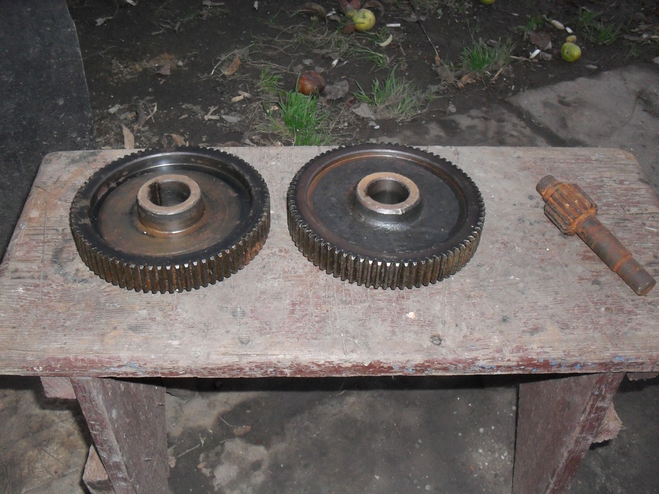

Здравствуйте. Меня тоже очень заинтересовал такой механизм. Вналичии есть самодельный трактор с валом отбора мощности
с дровоколом. Вместо дровокола на этот же вал планирую поставить измельчитель. Из деталей есть пока только шестерни

vorstroy написал : Из деталей есть пока только шестерни
Отличные шестерни-с чего они и какой их внешний и внутренний диаметр (под вал)???

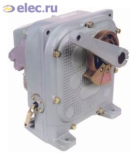

Шестерни от МЭО
Диаметр наружный- 154мм, внутренний- 32мм. Барабаны мне нравятся как зделано здесь: Štěpkovač-1. zkouška Но это всё в планах на зиму.
