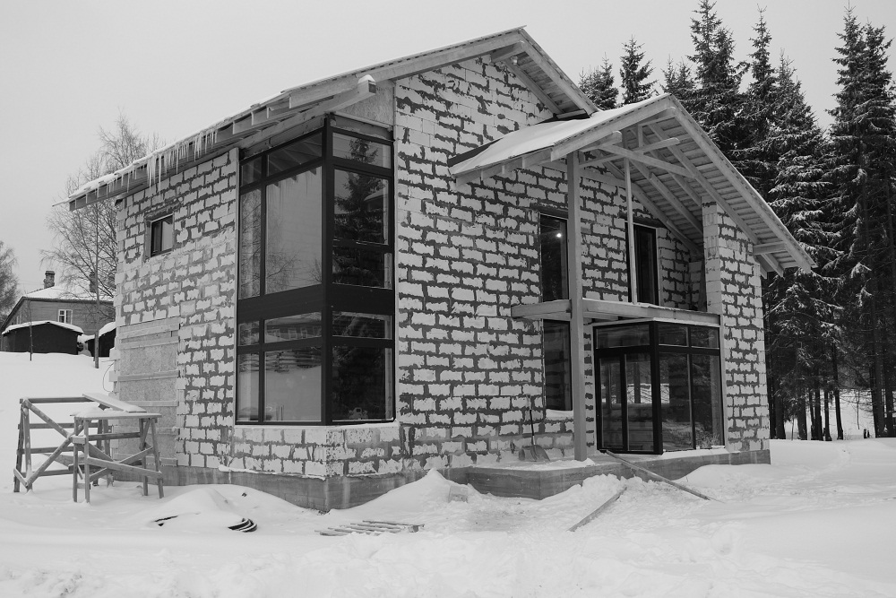

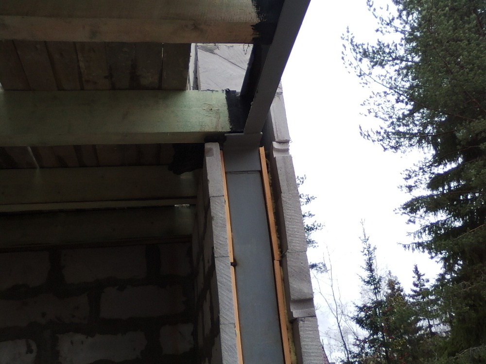

Разузнайка написал : А я сколько не рассматриваю вторую фотку, мне видется не армопояс
Вторая и мен непонятна. Хотя, если это не армопояс, то строителям за швеллера руки нужно оторвать по самую шею. Скажем так, после работ на одном специфическом объекте (храм) я к критериям качества отношусь гораздо строже. Как бы вам не пытались внушить безумные манагеры, правильный армопояс, с рассчитанными арматурными элементами и виброуплотнением не заменит ничто. Только он нормально распределяет нагрузку.

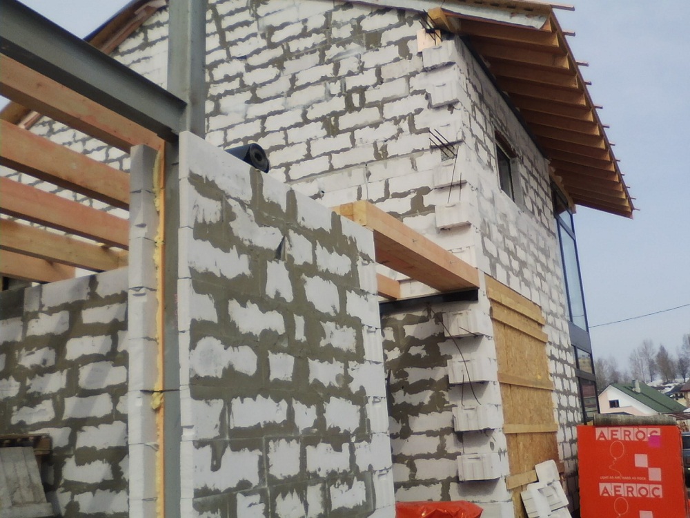

На фото есть колонна в углу из белого кирпича, без обвязки уголком - себе бы такое не поставил: от сырости силикатный кирпич рассыпается и несущая способность (особенно на изгиб) не сравнится с железобетоном, более того ж/б колонна с армопоясом создает каркас и работает на боковую нагрузку, из кирпича - только на вертикальные нагрузки . На истину не претендую, просто мое мнение.

AlexMax написал : Вторая и мен непонятна. Хотя, если это не армопояс, то строителям за швеллера руки нужно оторвать по самую шею. Скажем так, после работ на одном специфическом объекте (храм) я к критериям качества отношусь гораздо строже. Как бы вам не пытались внушить безумные манагеры, правильный армопояс, с рассчитанными арматурными элементами и виброуплотнением не заменит ничто. Только он нормально распределяет нагрузку.
То есть, просчитанный армопояс над угловыми окнами без опирания в углу на колонну надежней двутавров и швеллеров? В одной из строительных контор мне внушали прямо противоположное.

AlexMax написал : по самую шею
это почему же. они там кроме окон никакой нагрузки не несут

Разузнайка написал : А я сколько не рассматриваю вторую фотку, мне видется не армопояс, а какие-то железные конструкции, то ли швеллеры, то ли двутавры.
все верно на доме с желтым камнем использована стальная конструкция из швеллера 200мм .но она нужна больше для устройства перекрытия и кровли а окно стоит само и привязано только к краям(там труба 160*160)На других домах армопояс

Разузнайка написал : просчитанный армопояс над угловыми окнами без опирания в углу на колонну надежней двутавров и швеллеров
Надежней или нет это зависит от запаса который закладывался при расчете, а в плане долговечности железобетон все таки лучше - коррозию ведь никто не отменял.
