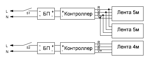

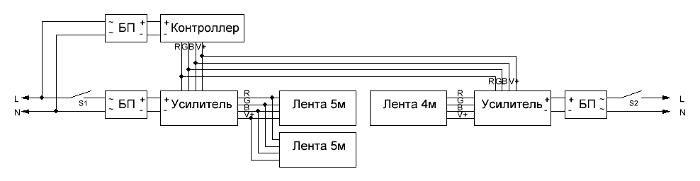

Далеко от ленточек разносить БП, контроллер и усилители не стоит по 2-м причинам:
  • существенное падение напряжения на соединительном кабеле
  • вести придётся 12 проводов (по 4 провода на каждый 5 метровый отрезок и 4 провода на 4 метровый отрезок)
Может на полной схеме будет понятнее:)
По поводу контроллеров... Обычно контроллеры кодированием привязаны каждый к своему пульту и от чужого пульта работать не могут. 2 контроллера - 2 пульта:) http://www.tdmegaprom.ru/product-2361.html
Если хотите управлять светом с одного пульта, придётся ставить мультизонный пульт и контроллеры (дороговато) http://www.tdmegaprom.ru/product-1530.html
Вот схемки для двух и для одного контроллера

На питание только контроллера пойдёт самый слабый на 15Вт (1-1,5А) На питание ленты 5м+5м пойдёт 180-200Вт (15-18А) На питание ленты 4м пойдёт 75-100Вт (6-8А)

Чего это 6 ампер на метр хавает? :eek: Может на 5 метров? Токи подписал:)

да голова кипит от поисков,по всем китайским сайтам уже путаюсь, 1,2 ампера на метр((( и усилители какие искать???первая схема не подойдет так как хочу чтоб одним пультом потолок и ниша управлялись,а вот пол другим будет управляться,а усилители какие искать на сколько ватт и ампер?Да и можете сказать если знаете ,существенно ли видно будет различие на потолке между 5050 30 лед и 60 лед?
