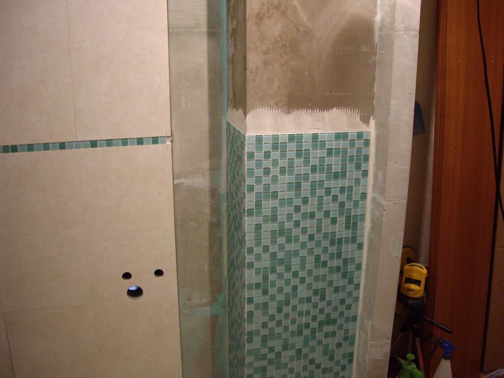

351 - наносим клей
Обязательно не ровным шпателем наносить?
Faceoff зубчатый шпатель #4
это требование или производителя клея, или производителя мозаики, точно не помню
я не стал проводить эксперимент и купил такой шпатель за 120р
наверно можно и ровным
но как выдержать равномерный слой клея?
в инструкции на клей - слой не более 5мм
поэтому и основание под мозиику должно быть подготовленным - я штукатурил 2-3мм/2м
это первый мой опыт с мозаикой поэтому делал все по инструкции

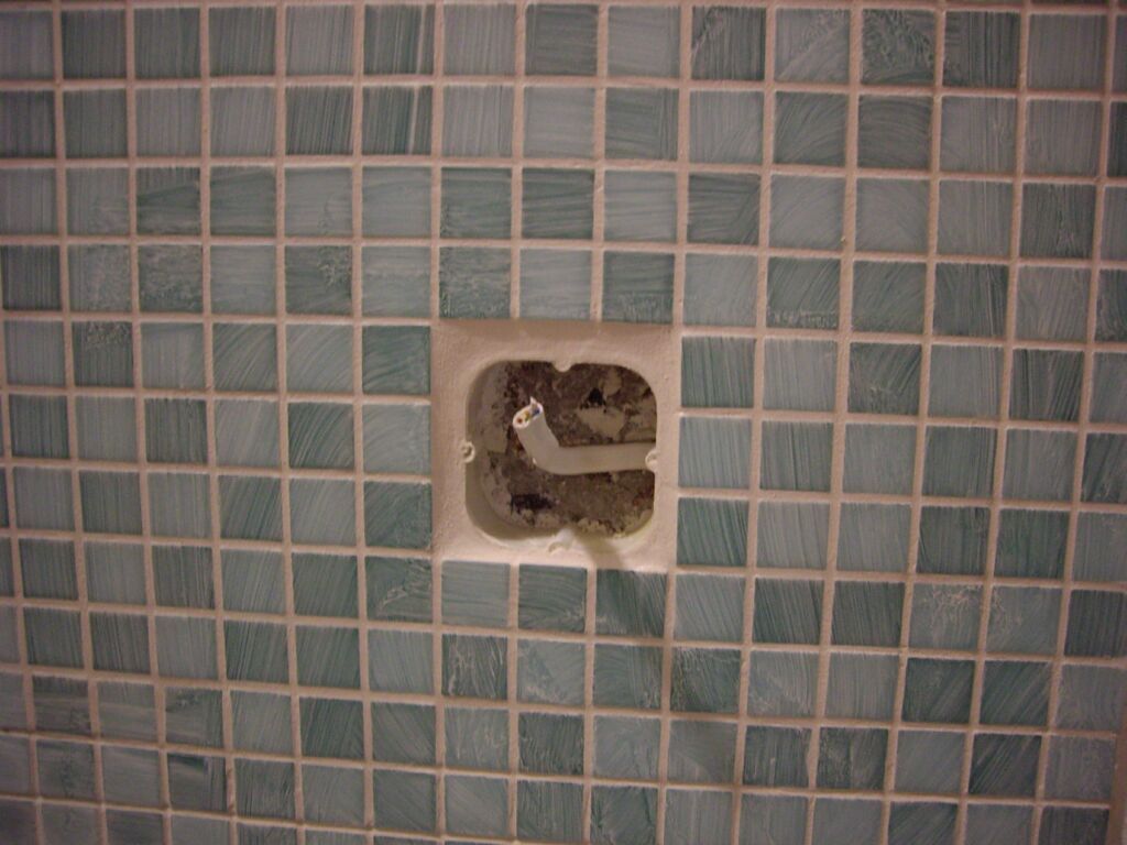

фото гостевого с/у
плитка 30*56см швы 1мм
внешний угол шов 3мм

2Do Home Yourself красиво. Я Вас прошу понарамные фотки, так как о мозаике в ванну раздумывала. Очень важный для меня вопрос можно ли окарябаться о стену, если прислоняться к ней ? насколько стена с мозаикой гладкая ? можно фото немного сбоку ? Спасибо.
у меня не все готово, поэтому позже
с/у буквой "Г"
и в углу стоит колонна бетонная, вот я ее и выделил мозаикой, что-бы не мешалась на проходе
тупая блонди написал :
фото сбоку попробую
поцарапатья о мозаику невозможно, я про свою говорю
стеклышки имеют не резанные края, а гладкие как-бы оплавленные
с панорамными не получилось, когда все доделаю, еще попробую
вот фото сбоку
свет толком не сделан
еще фото выложил тут
2Do Home Yourself спасибо вроде все очень гладко красиво получилось, мне так не суметь никак
