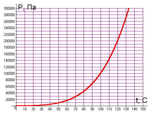

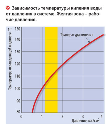

vlkam написал : 115 это я так понимаю точка кипения воды под давлением в 17 бар ?
Примерно при давлении 1,5-1,8 Бара. Точнее не помню. Надо таблицу посмотреть..... Уж не помню за какой класс начальной школы....
