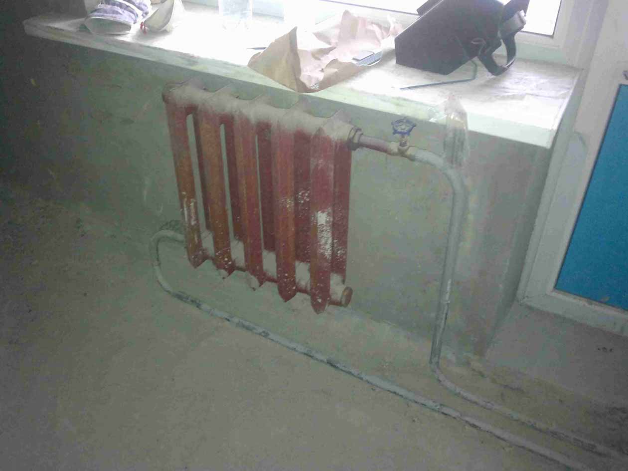

BV Понятно.....то есть прикрывая первые батареи я прикрываю короткий путь к стояку с более низким давлением и вода устремляется дальше, ища другие пути....
Но ведь в первых стояках при этом поток уменьшается?......а что с теплоотдачей в этих батареях ..... она ведь поидее тоже уменьшиться....

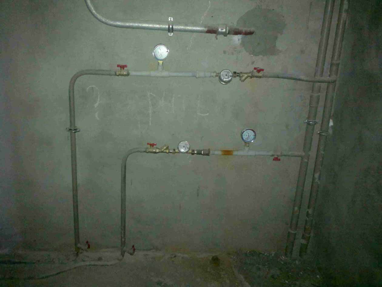

Помогите разобраться с отоплением. Система двухтрубная, вход\выход один в ванне. На входе и выходе стоят измерители давления. По ним видно, что на входе давление ниже, чем на выходе- на сегодня разница 0,1 Mpa. Недавно была авария и в системе давление по словам сантехника было 7 атмосфер (воды налило из плохого соединения целую ванную), так вот до аварии разница была 0,5 Mpa. Причем вода циркулирует, тепло подается, все как бы нормально. Т.к. стяжку снял и если уж делать, то делать как мне кажется лучевую полипропиленом, на каждую батарею(биметалл) терморегулятор, на гребенке шаровые краны только для режима открыто\закрыто. Мне кажется это удобней и надежней, хотя и расход труб большой. То, что сделано сейчас весьма сомнительно по качеству, надежности и "теплоте". Конкретно - трубы стальные сверхтонкие(одну повредил, потом варил), всего по 4 секции чугуна в каждой комнате по 19 метров - может быть нормально только для самого энергобережливого дома, к которым мой не относится точно! Каких ошибок избегать? Достаточно ли вышеуказанных элементов в системе или добавлять клапана и т.д.... Биметалл(предположительно Рифар) буду покупать из расчета 1 секции на 1,8 м2 площади. Сантехников приглашал - им верить страшно! Либо нагрузят, либо недогреют!

Дармедонт написал : Но ведь в первых стояках = испр. БАТАРЕЯХ при этом поток уменьшается?......а что с теплоотдачей в этих батареях ..... она ведь поидее тоже уменьшиться....
Вода имеет большую теплоёмкость. Начиная с некоторого значения потока, увеличение потока практически не приводит к увеличению теплоотдачи.
Все надо рассчитывать по хорошему.... Ну или балансировать и смотреть - хватает или нет. Но по любому - открытый шаровый кран на батарее в двухтрубке вместо регулятора - это согнутый буквой U кусок проволоки воткнутый в розетку 220вольт.

BV написал : Вода имеет большую теплоёмкость. Начиная с некоторого значения потока, увеличение потока практически не приводит к увеличению теплоотдачи.

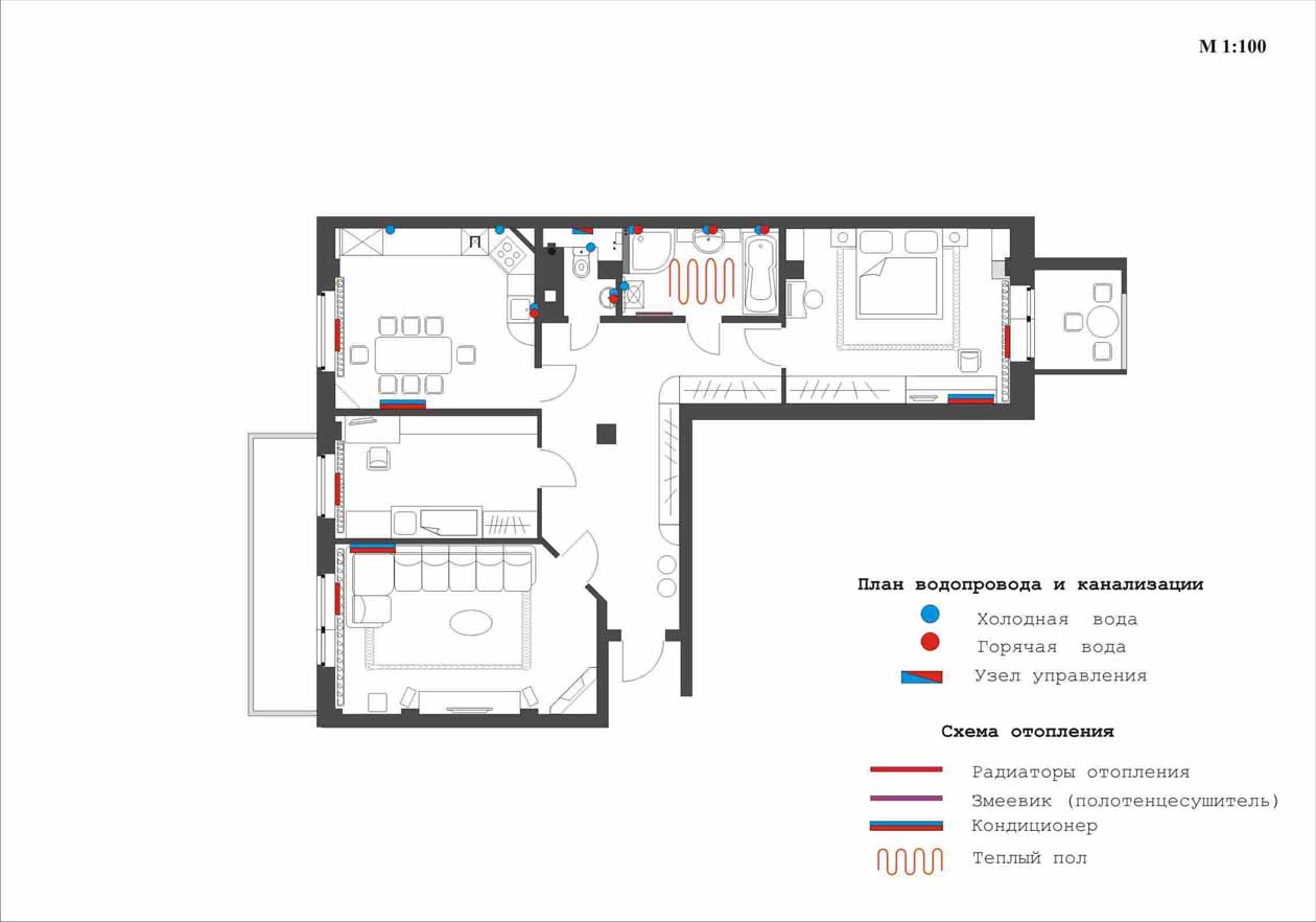

но ведь открытые полностью первые батареи давали бы больше теплоотдачи, чем немного прикрытые?.....
я просто пытаюсь понять стоит ли заморачиваться, делая петлю Тихельмана (при которой, если я правильно понимаю, батарею полностью открытые), или тупо отрегулировать существующую систему....
изначально у меня была паника, потому что реально батареи были холодные по сравнению с соседом........оказывается, что это строители перепутали подачу с обраткой......сейчас переварили..... зная что надо регулировать, я в принципе даже шаровыми кранами отрегулировал.....визуально батареи примерно одинаковые......но пока на улице тепло, сложно понять..... я думал, что прижимание первых батарей - это "косяк" системы......сейчас понял, что в принципе это нормально.....
единственно, что меня напрягает теперь так это то, что я не могу трогать отрегулированную систему......то есть жарко в какой-то комнате - взял прижал, холодно - открыл......
с петлей Тихельмана ведь возможно произвольно прикрывать и открывать батареи....

Что мешает поставить термовентили с термоголовками? Тогда, при достаточном подведении тепла в квартиру система станет автоматически саморегулирющаяся. Желательно или жидкостные термоголовки или газовые.
Если же нужного кол-ва тепла и/или перепада давления (подача/обратка) не будет хватать, но все равно будет эффект холодных батарей в конце тупика.
Наличие же петли Тихельмана, в этом случае, сделает ВСЕ радиаторы одинаково холодными при хорошей балансировке.
Но с балконом, скорее всего опять случиться засада. Тепла на него не хватит по-любому (так и не сказали как утеплили!), термоголовки будут автоматически открываться на максимум. Или система не войдет в саморегуляцию, или же на балконе все равно будет очень холодно.
Кстати, даже при наличии петли Тихельмана, все равно часто требуется балансировка. Особенно при низкой разнице давлений подачи и обратки.
Так что шаровые убирайте. Пока еще делается ремонт.

Дармедонт написал : но ведь открытые полностью первые батареи давали бы больше теплоотдачи, чем немного прикрытые?.....
нет. практически незаметно при нормальной работе системы. Сказано про шаровый полнопроходный кран.
Дармедонт написал : единственно, что меня напрягает теперь так это то, что я не могу трогать отрегулированную систему......то есть жарко в какой-то комнате - взял прижал, холодно - открыл......
Уберите шаровые!!! и Поставьте термоголовки. Надоело уже об этом говорить... Вам надо раз двадцать пять это сказать, чтобы дошло?
Дармедонт написал : я в принципе даже шаровыми кранами отрегулировал.....
шаровые предназначены для работы в режиме - либо полностью открыто, либо полностью закрыто. Можно после них термоголовку поставить.
Дармедонт написал : с петлей Тихельмана ведь возможно произвольно прикрывать и открывать батареи....
Дело не в петле, а в вентиле с маленьким проходом на регулировке батарей. С петлей лучше работает. Но при достаточном давлении и сечении труб она не обязательна.
