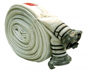

здраствуйте подскажите ситуация следущая нужно на огороде к скважине помпу подключать нет желания муфты крутить может есть не дорогие быстросъемные соеденения трубы на 40

для ПНД быстросъемные есть муфты.
Быстрее ВСЕГО "пожарки".
Была непонятка в высказывании. Упор на то, что быстрее всего ПОЖАРКИ. А так есть муфты для пнд-труб. Пользую и тот и этот вариант. Разница всего в несколько секунд.

Такие муфты как на рисунке покупал в ОБИ. Были под разные размеры шлангов. Я брал 25мм/ 1". На даче пользуемся, удобно.

Т.к. подключение к скважене, то советую рассмотреть вариант шарового крана с "американкой". Дабы вода не спадала обратно). Собственно, а почему к скважине мотопомпу?

олег26, вы бы материал патрубков озвучили бы...А так есть и резьбовые америанки и соединения ПНД,и различного диаметра штуцера от систем полива... Что на скважине за труба?? Какое подключение у насоса??:confused:

[QUOTE=Zhek@;3546017] значит мотопомпа уменя диаметр отверстий на входе 50мм на выходе 40мм патрубки на приварить. сама скважина труба 50мм стоит тройник для подключения насоса диаметр тоже 50мм, планирую сделать так на отвод от скважины поставить кран шаровый на 50мм дальше ершик на который наденется шланг и хомут а как лутше соеденить шланг от скважины с помпой и выход от помпы к поливочной трубе
