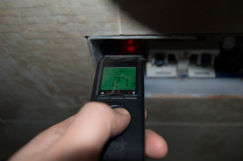

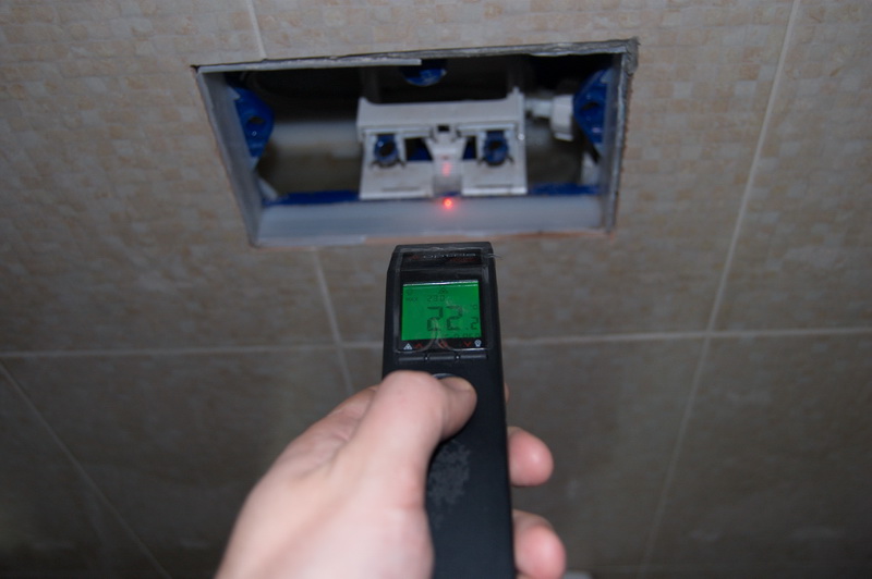

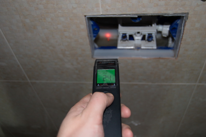

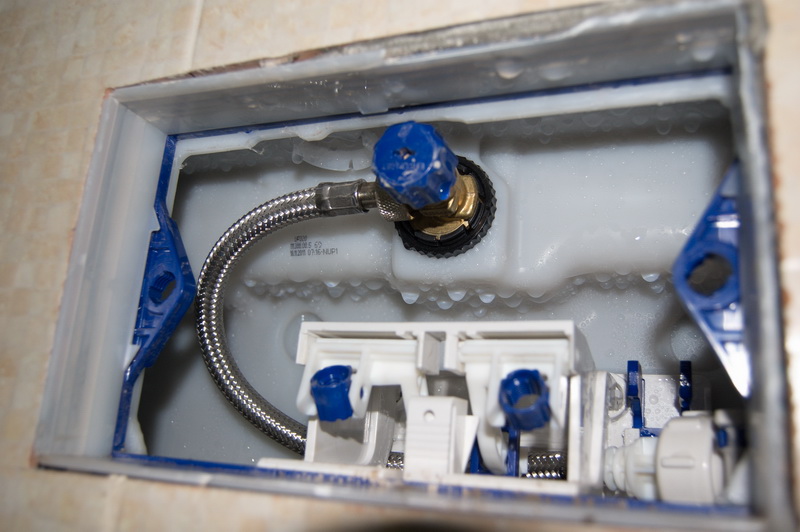

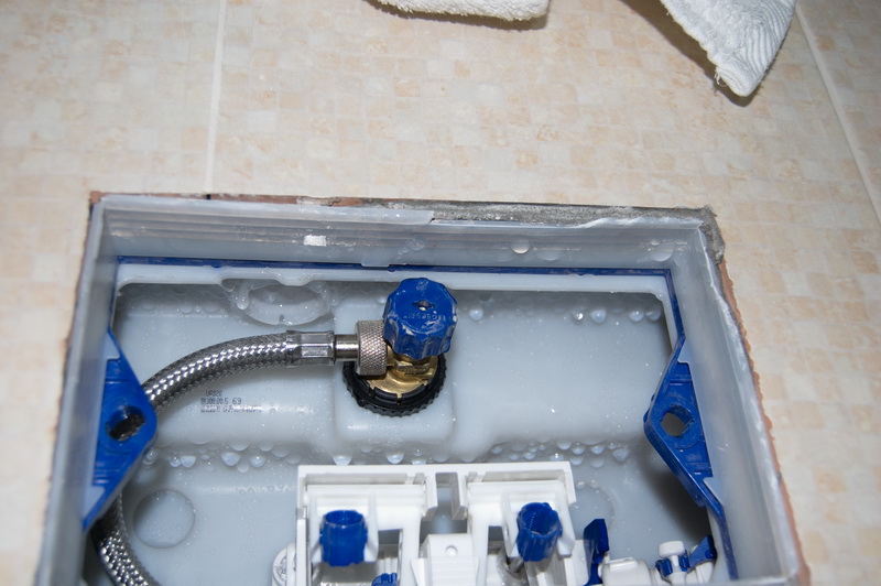

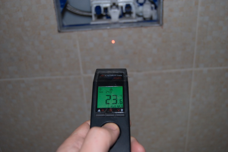

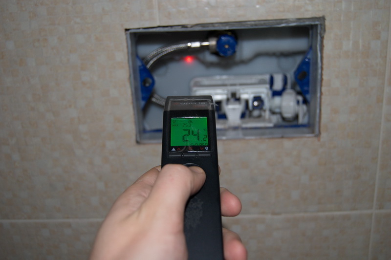

Добрый день. Помогите советом. С недельку назад обнаружил потёки под кнопкой слива. Капли вытекают при нажатии на кнопку + сочится из под рамки. Не критичное количество, но крайне не приятно. После разборки оказалось - конденсат. Geberit видимо не предполагал такое количество конденсата, ибо никаких уплотнений между бачком и кнопкой не предусмотрено. Самопальные прокладки под панель не влезают, уж больно у них там аккуратно все подогнано. (во всяком случае я не придумал ничего лучше расшитой велосипедной камеры). Заливать герметиком - не вариант. Это единственое тех отверстие для обслуживания.
Причина конденсата видимо в перепадах температуры на 6 градусов (вода 28, против 22 на бачке). Возможно рядом проходит горячая труба, возможно нагревается закрытое пространство под гипсой. (монтаж делал не я). В любом случае вскрыть и поглядеть что там под гипсой - нереально. Возможно вода нагревается ДО квартиры по коробам (18 этаж)
Собственно вопрос: кто виноват и что делать?
Инсталляция: Geberit Duofix UP320. Видео, чтобы представить конструкцию:
http://www.youtube.com/watch?v=JsmBUUGstyg&feature=related (слив) http://www.youtube.com/watch?v=I8QFpzPGVrQ (сама инсталяция)

Ну если причину не устранить, то можно направить конденсат в бачок. Мне кажется, что течёт с верхней плоскости рамки, тогда на неё надо наклеить пластину клиновидного профиля с уменьшением сечения к краям. Тогда все капли будут стекаться к центральной точке пластины, откуда их уже можно отвести в бачок (да хоть палочку туда в его направлении приклеить).
