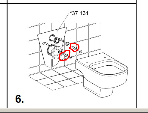

Всем привет! Не знаю разгадается или нет этот ребус, но надеюсь как всегда на лучшее. В общем после установки инсталяции Grohe пришло время вешать унитаз, и тут появились две "лишние" детальки, не пойму откуда или куда они монтируются.. Диаметр отверстия 12мм, их две.

Это вкладыши под крепление подвесного унитаза. Они должны быть между гайкой с шайбой и ушками унитаза. Если притянуть без них - санфаянс может лопнуть.

Спасибо за ответы, инструкция подробная есть вот она
этих штук на ней нет...

ham Разве? А это не оно?
P.S. Прикрутите их туда где они должны быть. На него еще садиться будете. Можете и отломить... Железные шпильки и металлические гайки с шайбами гарантированно не должны касаться санфаянса. Только через пластиковые прокладки.

Нет, это резиновые втулки, идут в комплекте с звукоизоляцией вот они .Да я понимаю что нужна прокладка, наверно тема исчерпана получается доп. комплект на разные случаи, лишнего вроде не покупал...

Значит эти резиновые втулки из допкомплекта ставятся вместо штатных пластиковых... А диаметры какие у этих втулок и у шпилек? Может они внутрь пластика пихаются? Вроде не толстые. Да и шпильки поди не 12мм...

Втулки плотненько налазят на шпильки и для них ещё идут декор.заглушки (прячут гайку с шайбой со стороны унитаза),они 100% для крепления унитаза,поэтому и возник вопрос куда пластиковые присобачить, была шальная мысль воткнуть их в отверстие на плитке откуда шпильки торчат, но разумного объяснения для них там не придумал.
