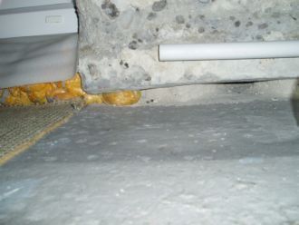

Дядя написал : Стяжку снял в низу видна щель толщеной 25 мм
Щель между чем и чем?

Дядя написал : ...угловой балкон общей длинной 10 метров хочу усилить плиту...
...положить стальную сетку и залить раствором...
НЕ ВЗДУМАЙТЕ ЭТО ДЕЛАТЬ!!!:nо: :nо: :nо: :nо: :nо: :nо: :nо:
Балкон - это конструкция, железобетон в которой работает как жестко закрепленная с одной стороны консоль. В балконах оттого и основная (рабочая) арматура не в нижнем поясе, а в верхнем.
Стяжкой - вы всего лишь усилите нагрузку. Всё равно ,что на балкой выйдут и распределяться люди с общим весом (10 x ШИРИНА БАЛКОНА x 0,07) x 2,2 + вес стали если ширина - 1,2м, то ~ 2 тонны или 200 кг/м кв. Арматура в просверленных вами отверстиях не будет совместно работать с существующей. Для этого надо её сваривать. Без этого - будет просто нашлепка.

n-p-n написал : Щель между чем и чем?
между плитой балкона железобитонным блоком который придавливает балконную плиту.
vm2003 написал : НЕ ВЗДУМАЙТЕ ЭТО ДЕЛАТЬ!!!
посоветуйте что зделать?

Дядя написал : между плитой балкона железобитонным блоком который придавливает балконную плиту.
фото в студию,
думаю, что не только я не понял

Это по горизонтали снимок, со стороны пола балкона? Слева - проем выхода на балкон, вверху - низ панели стены, а внизу плита? Или как?
30.11.2007 в 16:39:28
да именно так

Дом значит панельный. Да у вас тогда все в порядке.
Эта щель - не результат разрушения, а технологическая, появившеяся при строительстве. Дому, кстати, сколько лет?
30.11.2007 в 17:23:28
Вобще я писал что дому 17 лет я знаю что это тех щель я хочу усилить плиту и застеклить балкон
