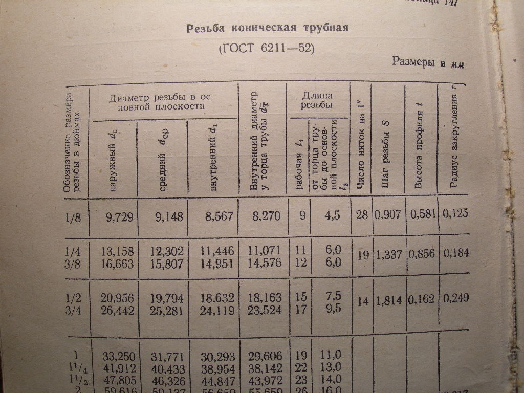

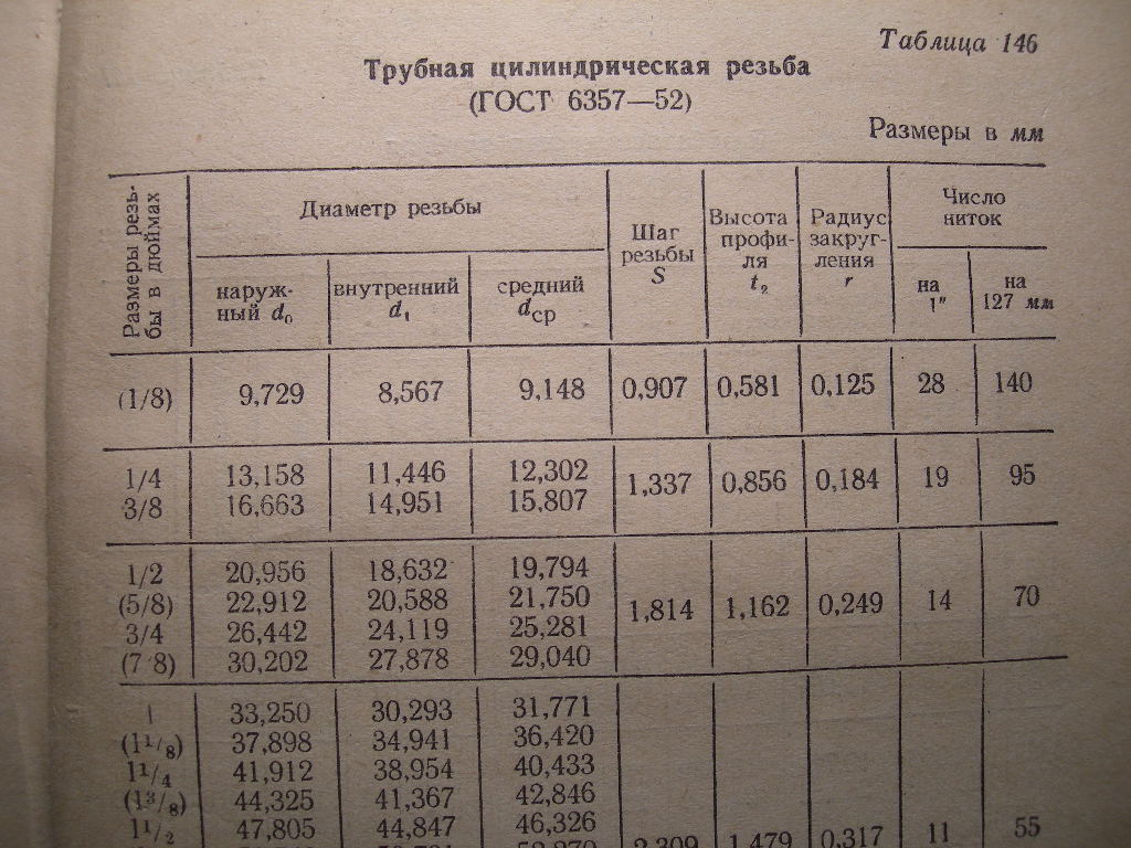

KOX написал : размер А1 по моим замерам равен 12,7 - это 1/4? не понимаю ... штоли, надо по внутренним размерам ориентироваться?
Там чёрным по белому 1\4" R-цилиндрическая.

KOX написал : Из текста понял только то что ... примерно, но как непонятно. Но такого не может быть.
Логика банальная: при расчете трубопроводов важно внутренне сечение, по которому, собственно, течет жидкость или газ.
А внешний диаметр трубы (и соответственно резьбы) - вторичен. Тем более, что в зависимости от материала трубы просвет 1/2" может обеспечиваться разными диаметрами (внешними) труб: у меди стенка тоньше, у полипропилена толще. Чтобы не было путаницы, говорят о внутреннем диаметре.
Вот и выходит, что 3/4" это на самом деле чуть больше, чем 1".

KOX написал : Очень тяжело вздохнул. Таблиц много ... нашел именно водопроводную. Нажмите на изображение для увеличения. Название: 2.png Просмотров: 17 Размер: 5.7 Кб ID: 343986 Из текста понял только то что ... примерно, но как непонятно. Но такого не может быть.
Может...
