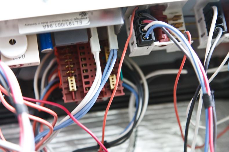

А что касается электроплит, духовки и т.п. Простой пример.
Плита Горенье. Мощность 8,9кВт
Какой автомат поставите? 32-40А?
А теперь смотрим что там внутри:
Переключатель посередке это управление духовкой и вся проводка к ней.
Вот что из этого защитит Ваш автомат на 32-40А?
Ничего... И какая принципиальная разница проводочками внутри плиты и проводами от розетки к отдельной духовке.

Kamto Так и я про то же. Кусочек кабеля 3х2,5 длиною сантиметров 30 максимум, которым будет выполнен отвод на розетку духовки, никак не даст существенное падение тока КЗ на приходящем кабеле 3х6. Посему автомат стоящий в начале линии будет срабатывать на КЗ хоть на основном кабеле, хоть на этом огрызке. А в плане возможной нагрузки более 16А защита не требуется, ибо один единственный потребитель - духовка не сможет огрызок кабеля/розетку так нагрузить. А защита шнура духовки и ее внутренностей от всех остальных напастей это не проблема автомата. Он все равно в этом не помощник...
