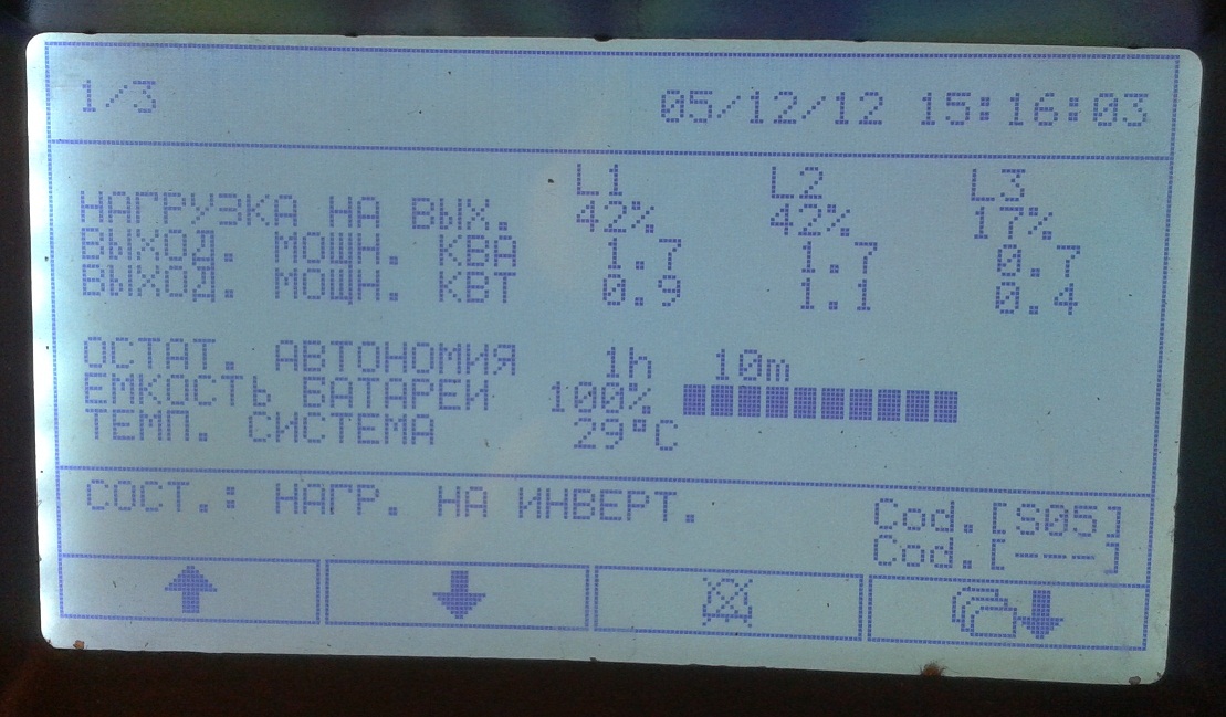

Думаю, "нехороший" характер нагрузки по картинке вполне понятен? :)

Сообщений: 139566
05.12.2012 в 17:10:49
Alexiy написал : они ж заряжены на 99-100%
о том и речь - на фото ... #17, хотя.... если много ИБП - у каждого есть входная ёмкость в источнике питания - так что выход - один ибп на всё....
