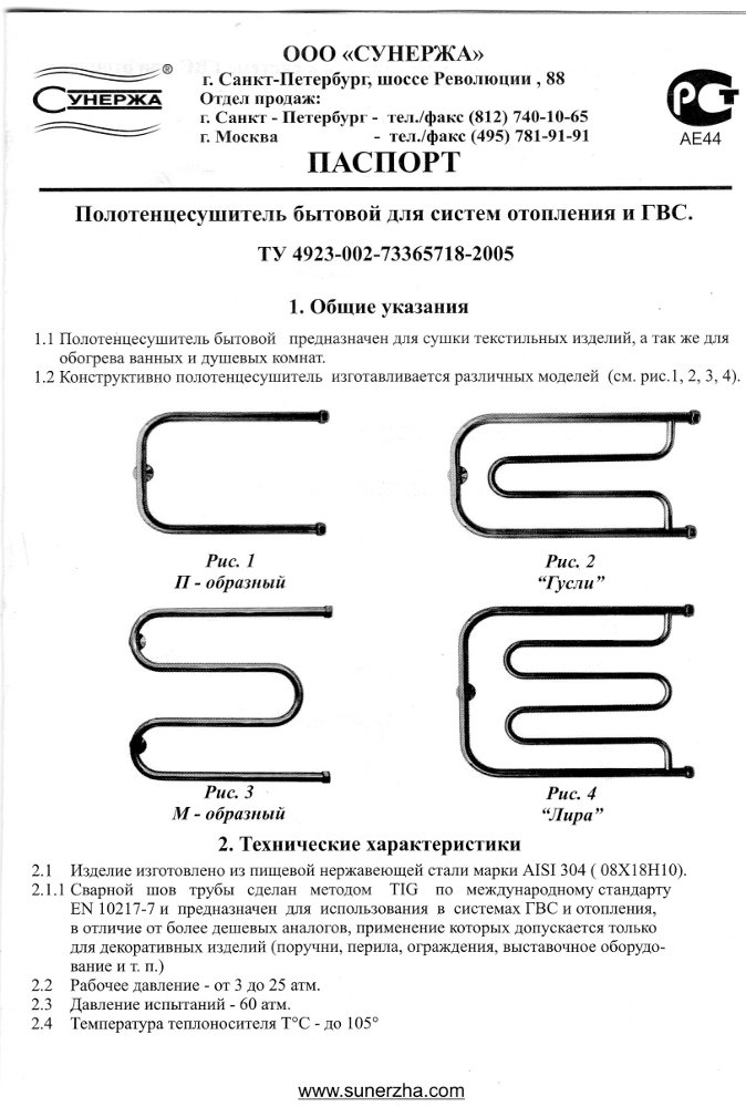

Stc написал : по причине ПОЛНОГО ОТСУТСТВИЯ нормативов по ТУ
я Вас не понимаю. Сунержа соответствует ТУ 4923-001-73365718-2005. У меня в паспорте к изделию он прописан (отсканировал 1-ю страницу из четырёх):
Добавить только могу еще пункт 4.2 из этого же паспорта (по ТУ): Полотенцесушитель должен быть установлен с согласия жилищно-эксплуатационных служб, согласно СНиП 2.004.01-85 () и правилам эксплуатации жилых помещений, с последующим испытанием и составлением акта приемки выполненных работ.
Если Вас уже до покупки не устраивает эта "дрянь" и "дерьмо", то чего Вы тогда вообще в теме выясняете? Лучше сразу, не теряя времени и нервов, искать те полотенцесушители, которые имеют ПОЛНОЕ ПРИСУТСТВИЕ нормативов по ТУ и к которым у Вас нет таких лестных эпитетов.
05.03.2013 в 19:31:13
Admin написал : я Вас не понимаю. Сунержа соответствует ТУ 4923-001-73365718-2005. У меня в паспорте к изделию он прописан:
Кроме рекомендаций по установке на полимерных трубопроводах там больше ничего нет. Может быть, между строк умеете читать? Тогда накидайте здесь хоть приблизительно условия эксплуатации приборов. Будет вдвойне интереснее в свете того, что даже "представитель" не сумел этого сделать.
Ну, к примеру, - электролит такой-то, требования по давлению такие-то, и так далее. Вы ведь успели уже достаточно внимательно изучить представленный Вами документ?

Admin написал : Если я встану на противоположную сторону и буду так же безапелляционно клеймить подобными терминами всё что будете рекомендовать Вы
Проблем-ка :) От Stc никаких конкретных рекомендаций, увы, нет :(
Admin написал : У меня в паспорте к изделию он прописан
А какой именно у Вас из четырех моделей? Какой номер рисунка? Если M-тип или U тип - то там нет сварных швов....

BV написал : А какой именно у Вас из четырех моделей?
Лира.
