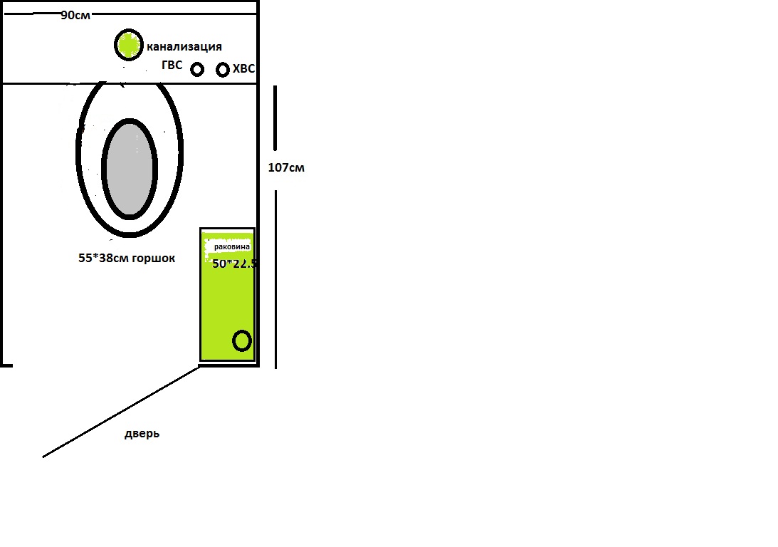

Герман, Плохо конечно то,что унитаз будет смещен ,будет бросаться в глаза.А попробуйте начертить в масштабе ,просто неоднократно уже делал так ,унитаз ставил без смещения (но это новостройки) .

2EV.SA ЩСпасибо! Сейчас попробую. Без Visio сложновато. Попробовал поправить в стандартном, унитаз поставил по центру. Может и неплохо будет без его смещения
28.12.2012 в 23:33:41
EV.SA написал : Плохо конечно то,что унитаз будет смещен ,будет бросаться в глаза
Смотря как оформить. Если большая плитка и центрирована по стене, то естественно будет бросаться.

Плитка 200*300. Ориентация вертикальная. Раскладку уже нарисовал. Она, конечно симметричная. Подумаю еще. Может и не надо будет смещать в сторону унитаз.

А без автокада мрак ;) Я не парюсь и черчу на листочке ,получается как правило быстрее ....
Может попробовать поменять инсталляцию на меньшую по глубине , уже 40мм в минус ,да и бак больше (геберит http://www.santehvip.ru/inner.php?section_id=1015&id=4589) Этот вариант уже советовал master.msk

EV.SA Cпасибо! ДА! Без автокада плохо. У меня он не установлен. Не пользовался. Обмозгую Ваш вариант. 40 мм это много!! И на листочке нарисую... Похо то, что 2 недели с продажи прошло, и договориться с продавцами можно будет, но процентов 10 за обмен будут брать минимум! КАК сегодня, когда менял смеситель с гиг.душем ГРОЕ (он не устанавливался ровно на раковине) на Хансгрое

Герман написал : Вот нарисовал быстро в Paint (MS Visio никак не установлю на комп). ВРОДЕ все понятно. Сейчас немного не так. Так наверное лучше будет. Только посмотреть, если стояка трубы не будут мешать, то можно будет вправо смещать унитаз. Оцените, пжл
Нарисуйте в масштабе в AutoCAD и унитаз, и раковину. Готовые Acad-чертежи унитазов и раковин есть, например, на сайте у Laufen. Мне кажется, будет раковина сильно мешать: у меня изначально тоже санузел шириной 90см. Пришлось сдвигать стенку, чтобы раковину (тоже 50х25см) влепить: http://photo.qip.ru/users/prok12/200665025/210373208/#mainImageLink Представьте, что было бы, если бы раковина была не в нише, а как у вас.

2Prok12 Спасибо! Буду пробовать. Но все-же раковинку подберу поменьше, хотя бы 40*26 или 30*26. Может угловую 26*26? Хотя угловую у двери присандалить будет сложнее. В общем седня куплю самую маленькую! 50*22.5 - все-таки слишком длинновата

я то же самое говорю...

Взял махонькую раковину (меньше не выпускают) 40*26 SANTEC. Должна встать. НУ и конечно GEBERIT толщиной 9 см вместо 13,5 см (целых 4 выигрываем) поможет. Фото публикую, вроде все влезает красиво. При использовании инсталяции GEBERIT унитаз на 4 см сдвинется назад:):):)
