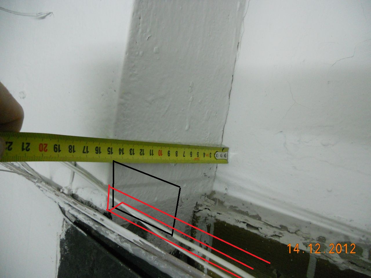

стена ненесущая, поэтому уголки выполняют несут нагрузку только от кирпичей сверху. Долбить не стал бы - это геморно и не факт, что там нет арматуры, котрая будет мешать. Со стороны четверти возможно поставить уголок на всю длину - кто мешает?

да потому что кирпич на ребро 45 угла за глаза . тот кусок что вам надо заложить выдержит и пару арматурин снизу.или вы хотите все эти 15см глубины кирпичами забутить

оказалось, что проем с четвертью
витаон, хотелось все 22см проема заложить. слой фанеры - около 6см

лишняя и ненужная работа. достаточно 7см кирпича. если думаете что кто то будет выбивать то это глупости . да и выбить не удасьтся без перфа

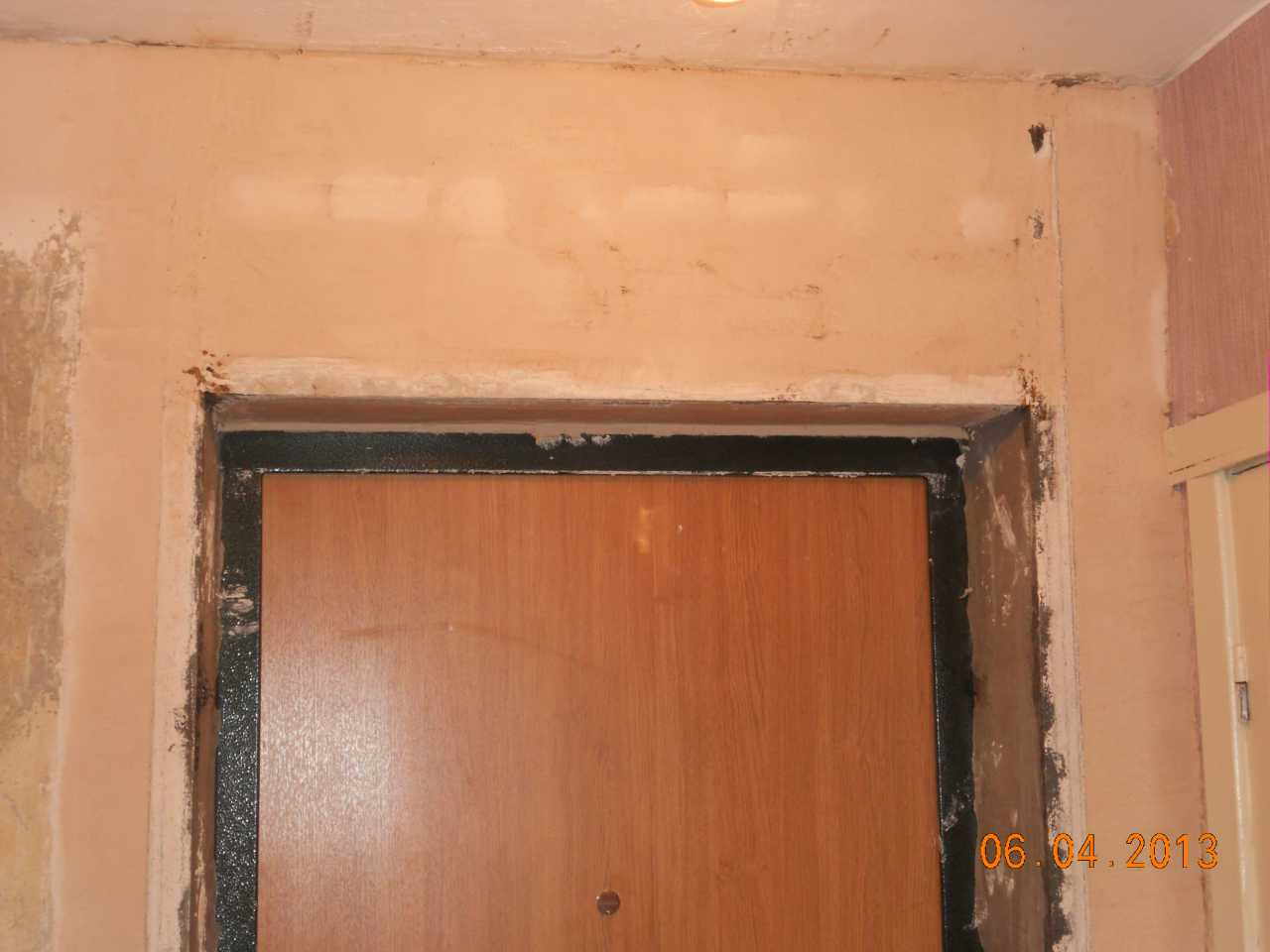

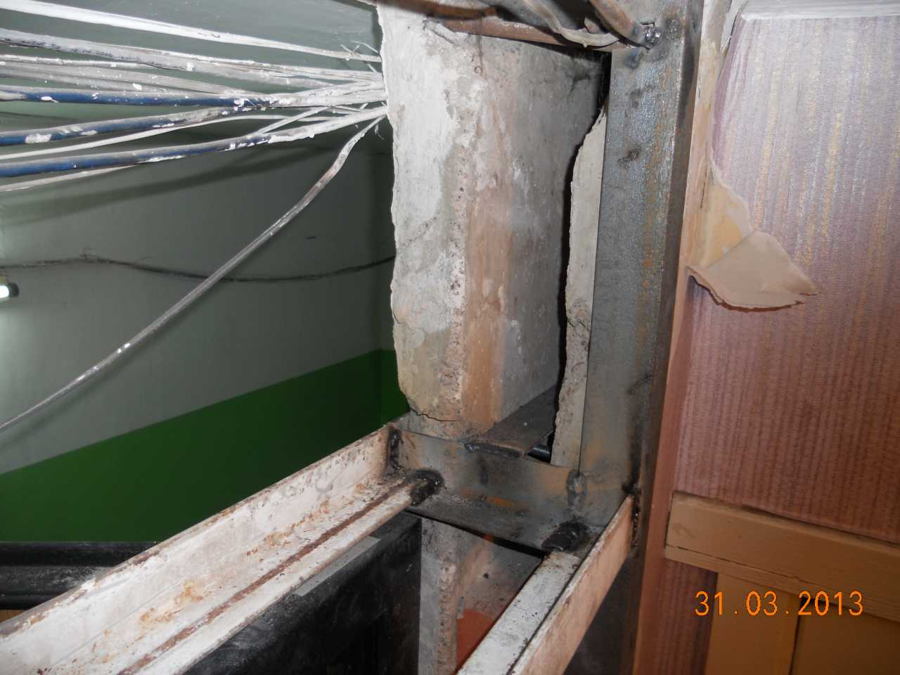

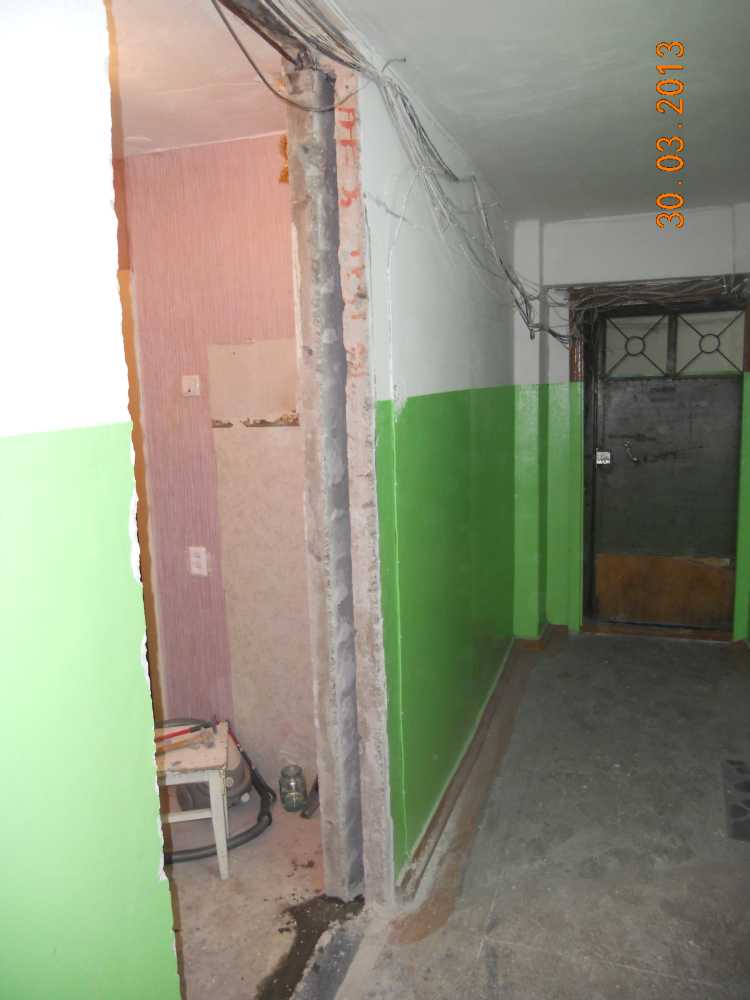

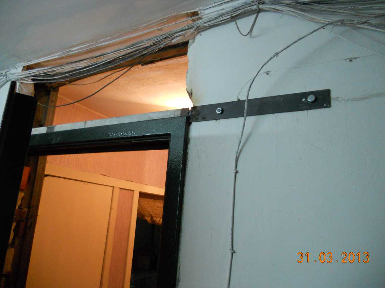

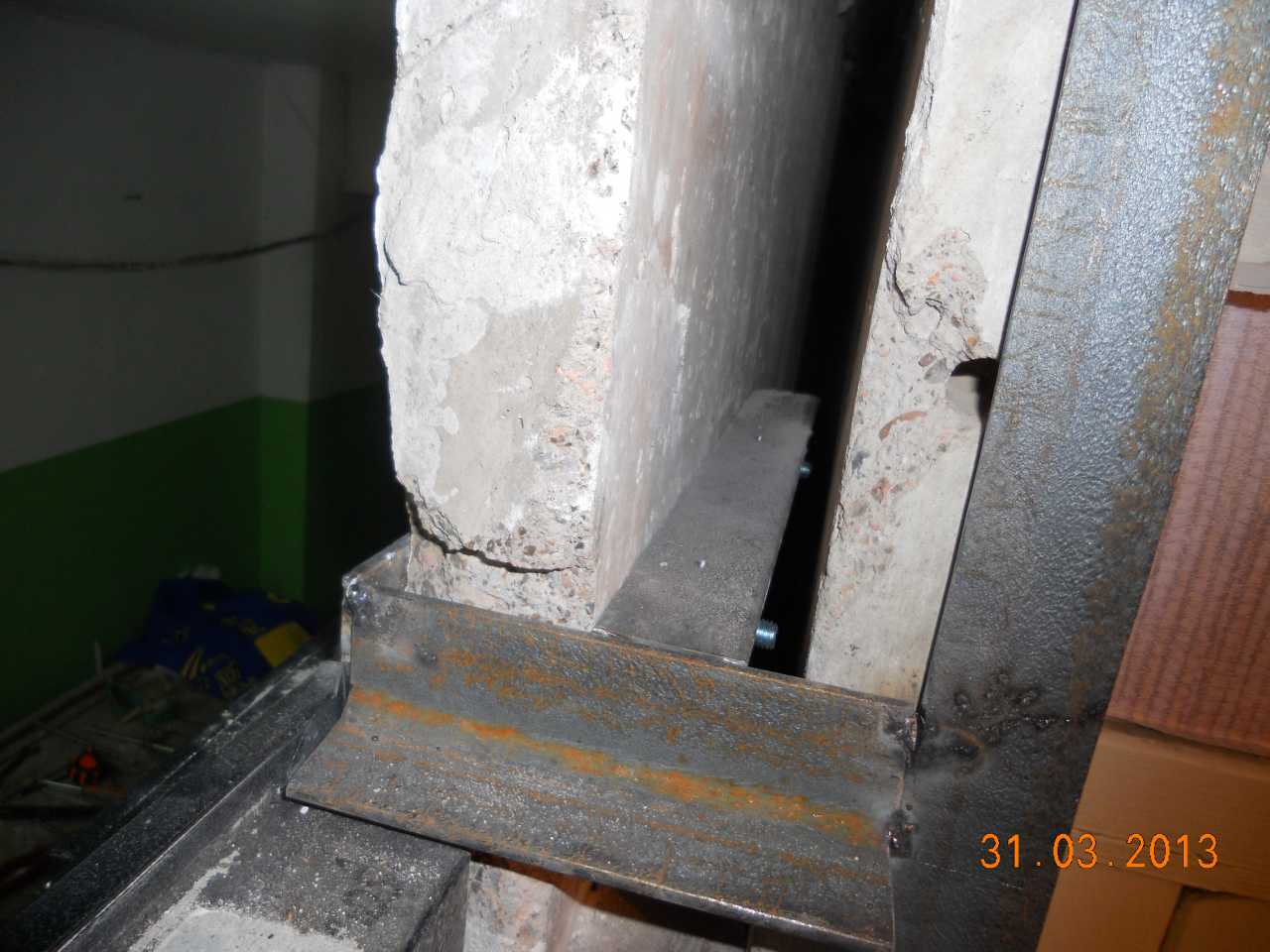

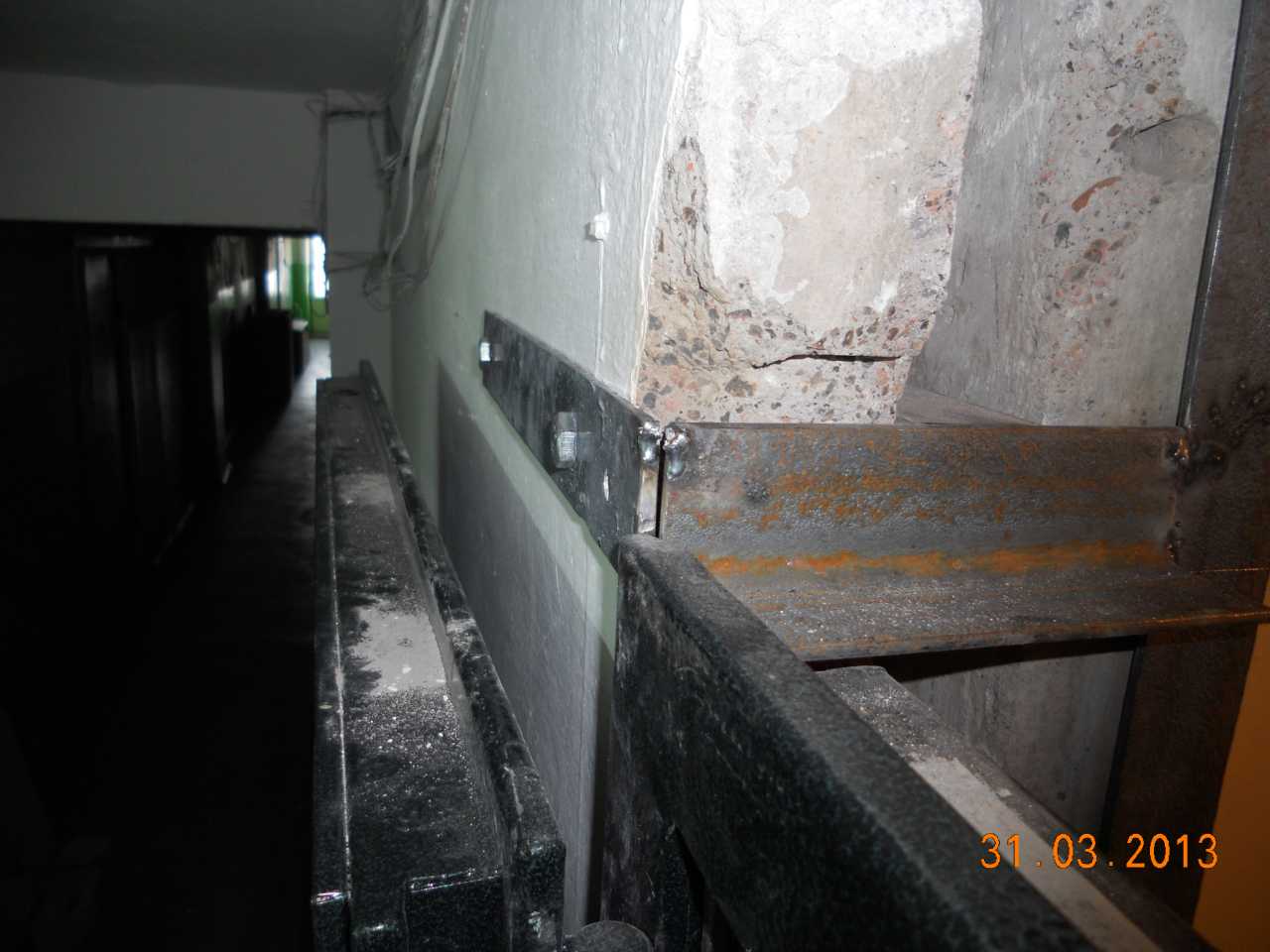

Наконец-то приехала моя дверь! Все заняло 2 месяца. Хочу поделиться фотками процесса.
  1. Все старые двери выломаны

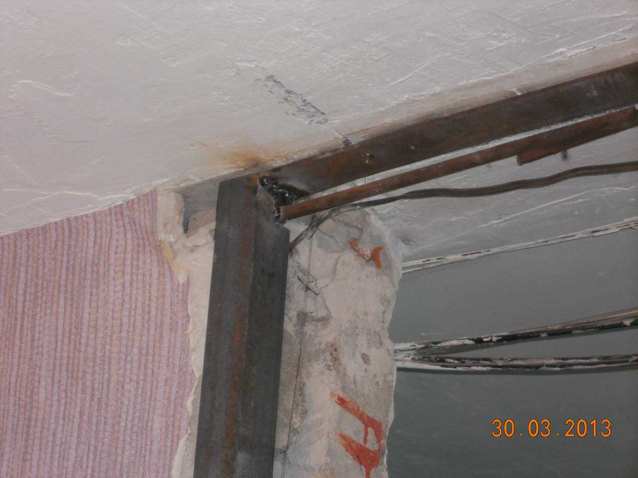

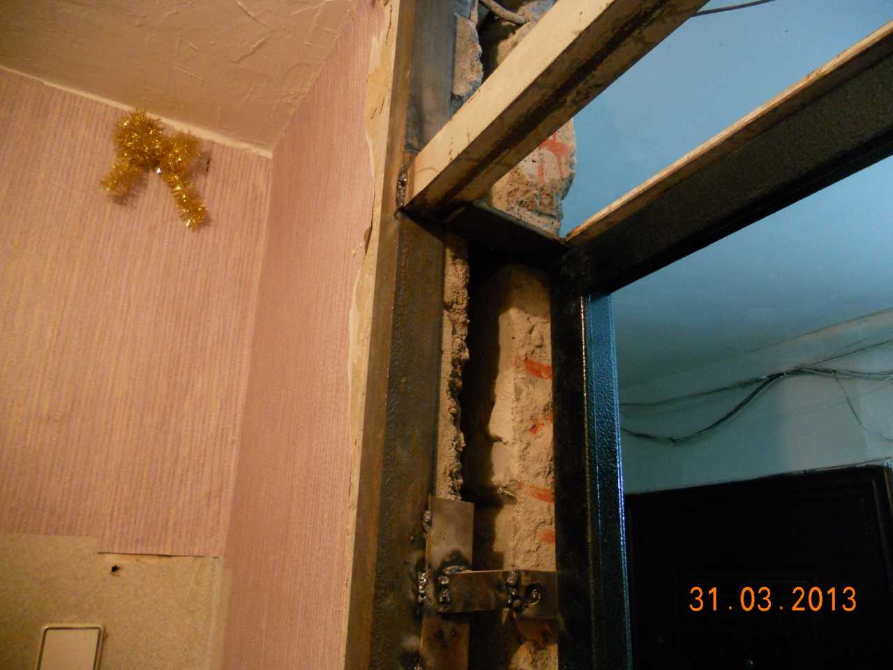

  2. Сварена контррама из уголки на 50, вверзу-внизу - полосы 5х50. Вид на верх рамы - пришлось для арматурины вырез сделать в уголках. Срезать ее не стал, хотя судя по по всему, нагрузку она не несет.

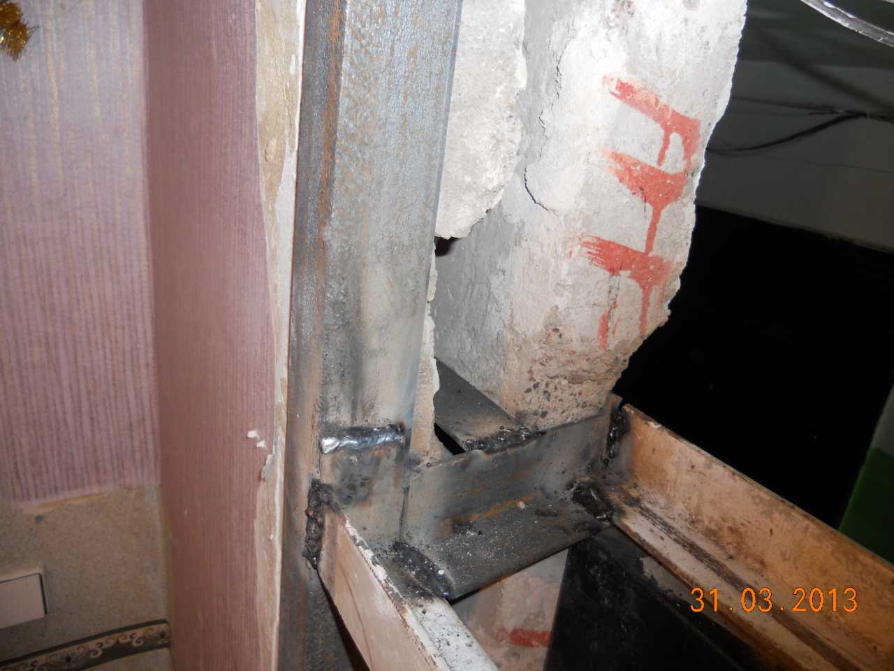

  3. Из уголка и полосы сделана "полочка" поперек проема, к внешней стене крепится уголком и полосой, стянутыми болтами М12. Зазор полочка-рама двери 15мм под запенивание
  4. Праварены перемычки.
  5. Проем над дверью заложен кирпичом. Промежутки между плитами - кирпичом на ребро и заштукатурены ЦПС. Расход на все - 3 мешка 50кг.
Про порог и откосы расскажу, когда их сделаю
