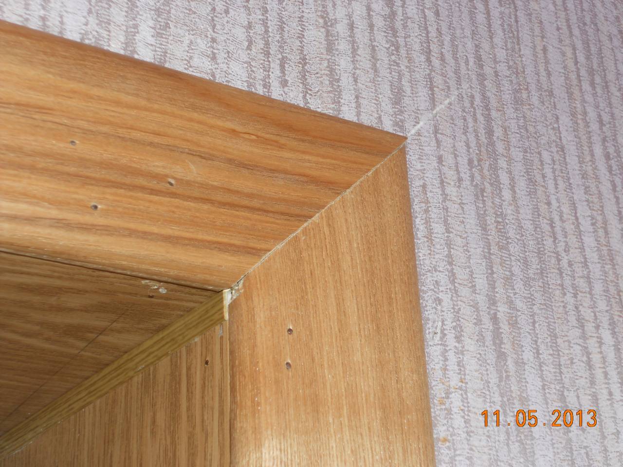

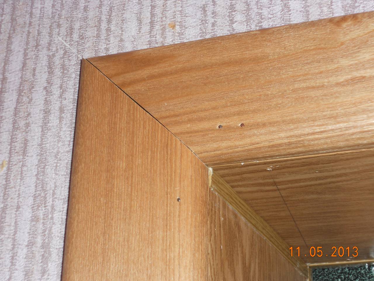

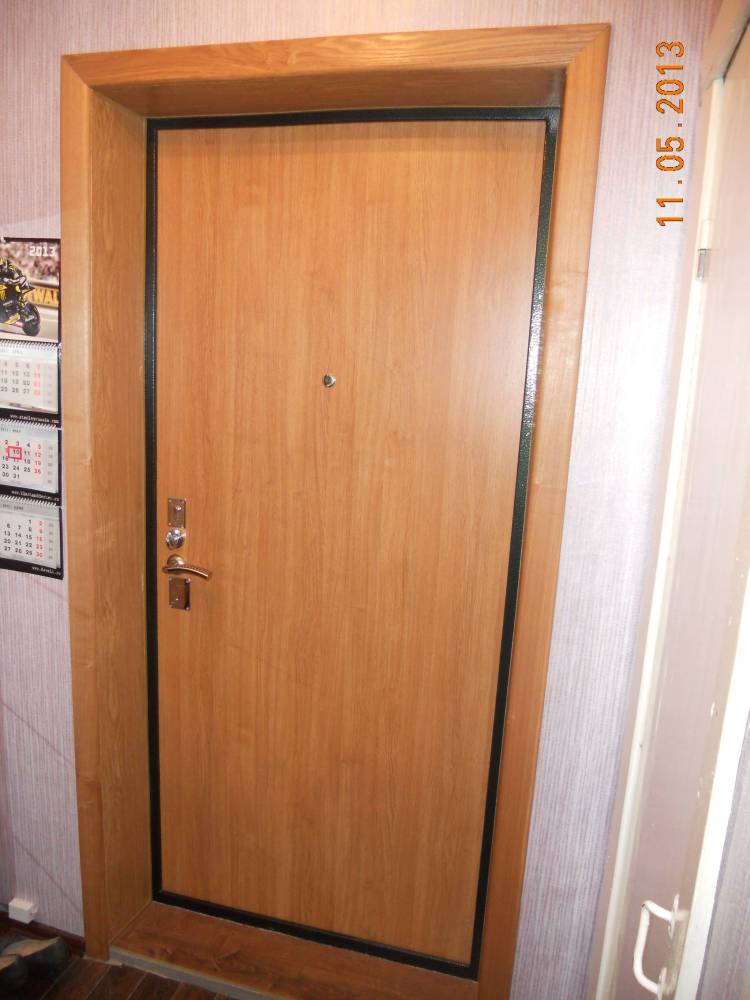

11.05.2013 в 15:55:07
Доделал наконец откосы и наличники:
К сожалению, идеально запилить лобзиком углы не получилось :(
