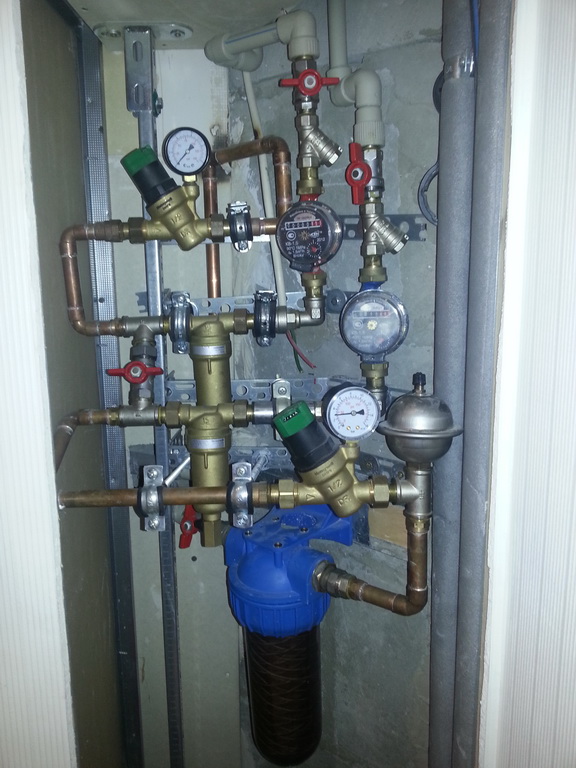

Доброго времени суток Вам уважаемые мастера!
Помогите пожалуйста советом, поделитесь опытом. :( Много вопросов вылазит после окончания ремонта в новостройке. Нет сил мириться с этим дальше...начну с этого... У нас грудной ребенок и перепады температуры воды из за скачков давления не дают нормально помыть малышку, да и нам самим процедура принятия душа теперь как испытание :( :( :(
Суть и вопросы, если коротко (могу описать подробней если нужно):
видео происходящего - http://youtu.be/We3MPSGZR3g
Клапан понижения давления выставлен на 5 бар. При закрытых кранах на манометре честные 5 бар. При открытии крана давление резко падает до 2,5 бар, хотя производителем заявлено не более 0,5 бар если не ошибаюсь. Затем в эту же секунду давление видать все-таки немного выравнивается клапаном и поднимается до 3,5 бар. И тут начинается загадочный цикл... (СМОТРИТЕ с 2:13 там понятнее) Если оставить воду включенной, то вместо положенных 5 бар так и продолжает держаться 3,5, но при этом !!!!!КАЖДЫЕ!!!!! 15 секунд давление начинает понижаться, доходя четко до отметки 2,5 бар и затем резко вскакивает до 4,5 потом шатается секунду в пределах 3-4 устаканивается обратно на 3,5. И так каждые 15 секунд!! Просто мистика.... Естественно принимать душ при таком поведении воды в кране занятие из разряда мазохических))
Пробовал исключать из схемы водонагреватель - не помогло. Пробовал менять выходное давление на клапане на 4,5-4,0-3,5-3,0-2,5 бар - поведение манометра такое же, только диапазон колебаний уменьшается прямопропорционально и становится практически незаметным при 1,5 бар. Пробовал пускать ХВ по ветке ГВ (вторая половина видео), грешил на фильтр или гаситель гидравлических ударов - не помогло. Если грешить на клапан давления, то тогда поломаны оба и ХВ и ГВ...а я в это не верю... да и завидное 15сек постоянство этого чертового цикла во время абсолютно всех попыток что либо изменить, говорит скорее всего о том, что копать нужно либо глубже либо грамотнее :confused::eek::confused: Ах да, если что дом = новостройка 19 этаж (всего 25), заселена 3-я часть примерно.

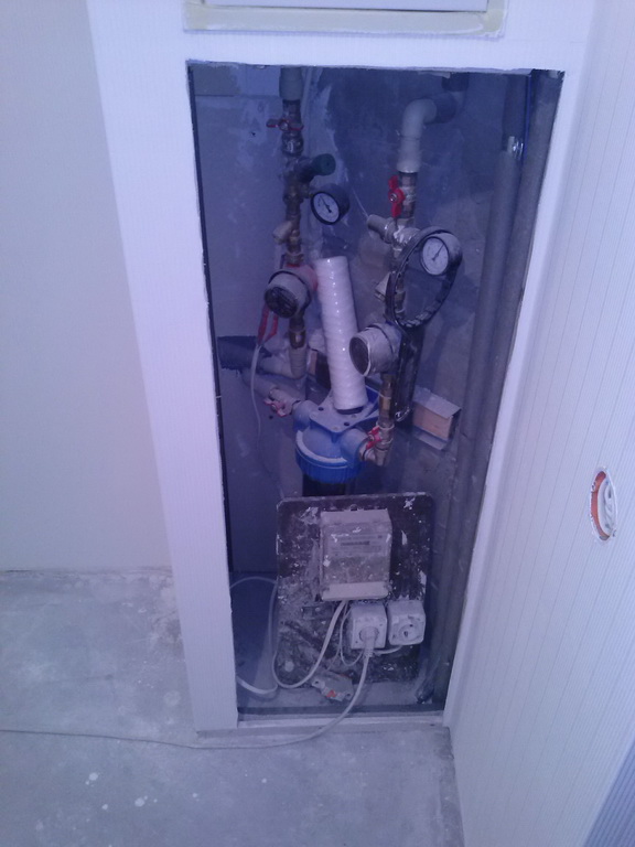

Это фото шкафчика во время сдачи квартиры после первых горе сантехников )))
для затравки
месяц спустя очень хороший человек, переделал все, к чему можно было добраться...... но ужаса там насмотрелся...капец....)))

19.12.2012 в 21:42:58
sw1tch, Как вы и сказали редуктор понижения давления, честно отрабатывает, больше того что выставите не выдаёт, если входное давление колеблется от 2, до 6 и далее то на выходе больше чем стоит на редукторе не будет но и не будет больше чем на входе, Вы абсолютно правильно отметили что после ограничения на редукторе 1,5 давление стабилизируется, а из этого можно вывести что давление на входе в вашу квартиру колеблется от 2 и далее. Станция повышения давления работает не в режиме, обратитесь к соседям по этажу или выше, посмотрите на их систему и входное давление или струю из под крана. Если ничего не хотите делать то зажать давление на минимальном стабильном и пользоваться. Можно использовать гидроаккумулятор, но объём необходим не менее 30 литров из которого будет рабочим литров 15 и накопленного давления хватит на ваши 11 секунд цикла, гидроаккумулятор необходимо встраивать до редуктора, что бы сгладить входное давление и получить интегрированное давление на выходе. Но правильней пинать УК это их косяк. Либо идти и самому регулировать станцию, скорее всего в УК нет адекватных людей способных это сделать, потому буду футболить.

19.12.2012 в 22:05:03
Здравствуйте! Из личного опыта. снять редуктор давления Хонивелл с установкой временной вставки на его место,посмотреть как будет работать система.Одновременно поменять картридж на колбе.Если перепад остаётся то как вариант -забита врезка,тогда к слесарям из УК. PS.отпишите как результат.Успеха!!!
