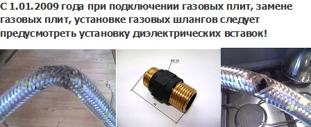

mobil написал : надо все-таки вставку диэлектрическую ставить между сильфонным шлангом и плитой?

Славик64, нет таких требований, дайте пруфлинк

Samar написал : нет таких требований, дайте пруфлинк
не охота искать. А фотки шлангов делал сам. Были бы там диэлектрические вставки, думаю эти шланги бы не сгорели.
http://www.gazplus.ru/zamshl.php вот еще http://www.udi.ru/clauses/udi-gas

mobil написал : понятно, благодарю. Буду вызывать газовщиков официальных. А материалы у них с собой все будут, типа смазки герметизирующей? И еще скажите, в таких домах надо все-таки вставку диэлектрическую ставить между сильфонным шлангом и плитой?
Смазка у подшипников, если пригласите мосгазовских, то у них тефлоновая нить. Независимо от типа дома, нужно ставить диэлектрик между краном и сильфоном. На мой вопрос к мастеру из мосгаза по поводу обязательности его установки, мне пояснили - можно и без него, если я это пожелание изложу в письменном виде.

Славик64 написал : вот еще
ясно, спасибо, но это не совсем верно. У меня например плита не электрифицирована, и такая вставка мне не нужна.

Samar написал : ясно, спасибо, но это не совсем верно. У меня например плита не электрифицирована, и такая вставка мне не нужна.
она нужна в любом случае http://forum.ozpp.ru/showthread.php?t=135676 Любая фаза (не обязательно от плиты или варочной панели, это может быть фаза с холодильника или электрочайника или микроволновки) коснувшаяся сильфона без диэлектрика, пробьёт его и вызовет факел, размеры которого будут пропорциональны прожжённому отверстию и давлению в системе. Именно поэтому подключать газовые приборы должны только профессионалы.

Internet написал : Любая фаза (не обязательно от плиты или варочной панели, это может быть фаза с холодильника или электрочайника или микроволновки) коснувшаяся сильфона без диэлектрика, пробьёт его и вызовет факел, размеры которого будут пропорциональны прожжённому отверстию и давлению в системе.
Ну не все так ужасно: холодильник, микроволновка, чайник должны иметь заземляющий провод в шнуре и при появлении фазы на корпусе просто выбьет автомат или УЗО. Вы бы уточнили, что в данном случае речь идёт о двухпроводке....
Но есть другая проблема - ток уравнивания. Он возникает при заземлении в щитке на PEN 4-х проводного стояка. Тогда контакт холодильника и неизолированного сильфона опасен. И в этом случае ни УЗО, ни автоматы от искрения не защищают.
Ну а еще, разумные люди все же покупают сильфон в пластиковой оболочке....

Internet, почитал Вашу ссылочку.... там много чего понаписано.... Но судя по всему - проблема была вызвана током уравнивания, хотя чел и пишет, что заземление не было подключено в щите.... скорее всего он просто что-то не понял....
